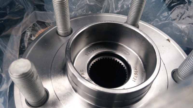

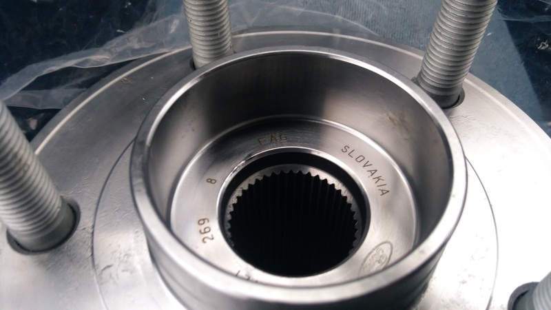

Что скажете по поводу "оригинальности"?
Кстати, по поводу этого сообщения. Сдал обратно в exist. Голимая подделка, начиная от коробки и заканчивая самой ступицей
42 минуты назад, Maxitola сказал:
как определил?
@Scorpek Артикул на ступице никогда не выбивается, изготовитель fomoco, а не ford, форма шпилек. Ну и самое простое, наклейка. Шрифт, в ультрафиолете водные знаки не светятся.
Рассчёт на тех, кто в запчастях не разбирается
