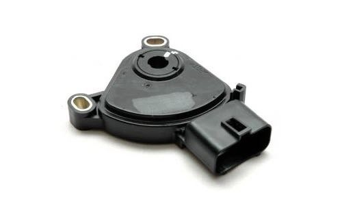

  7. Датчик положения селектора меняй. Или чисть свой. Все признаки указывают на него
