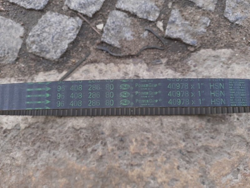

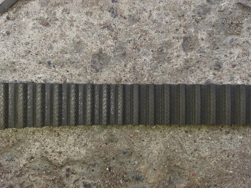

Поменял на днях ГРМ,авто у меня с новья уже 13,5 лет,но пробег невелик - всего 32тыс... решил-таки подстраховаться и заменить "по возрасту".Приобрел комплект Gates K015606XS (ремень +2 ролика) за 6600руб ,помпу и сальник решил не менять ,хотя несколько сервисов ,где интересовался вопросом замены - настаивали на необходимости их замены + заодно на замене ремня генератора ,обгонной муфты и роликов. В итоге по рекомендациям нашел мастера,специализирующегося по Фордам (его основной профиль - как раз ГРМ и ремонт КПП PowerShit), заменили за 3 часа,по деньгам работа вышла 6тыс.В итоге заводской ремень (тоже оказался Gates) оказался в состоянии нового,хоть сейчас ставь обратно,без каких-либо микротрещин и следов времени/износа,оба ролика тоже как новые.Помпа,сальник - в идеальном состоянии,также как и вспомогательный ремень со всем остальным.
