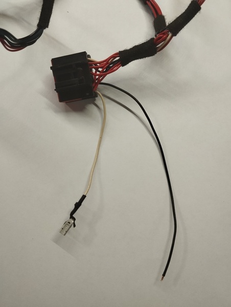

IMG_20250420_161453.thumb.jpg.20f31370325a5afcbc56a70be5fc64ca.jpgВсех приветствую! Прошу подсказать,  есть проводка от кнопок руля с КК, но на черном проводе который к сигналу  отсутствует клемма. Собственно какого размера она  должна быть? Судя по фоткам в интернете она побольше чем на белом проводе.
В 21.04.2025 в 09:15, Евген2115 сказал:
@woodbery 0.5 см +-
@woodbery Такая же как на твоих без круиза.
Спасибо!  4.8 мм. встала как надо.

Проводку показывай. Кнопки от дореста, если и проводка тоже, то перепиновать провод один надо (взять со своих).

Белый провод перепиновать

Из разъема выходит отдельно белый и черный провода. Вот белый нужно заменить на более длинный, который есть в вашей проводке, у вас он фиолетовый.
