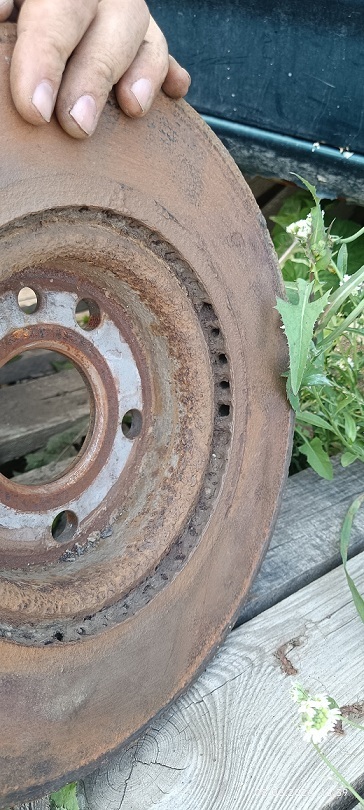

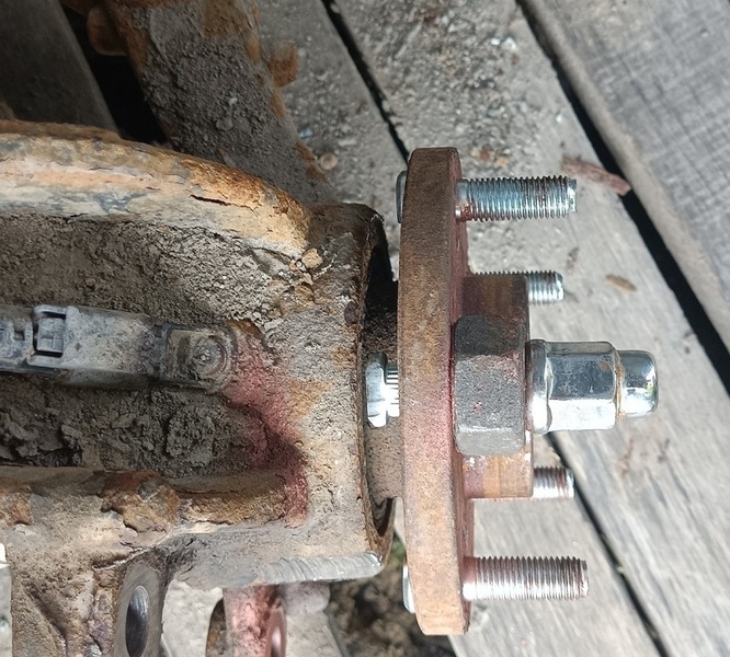

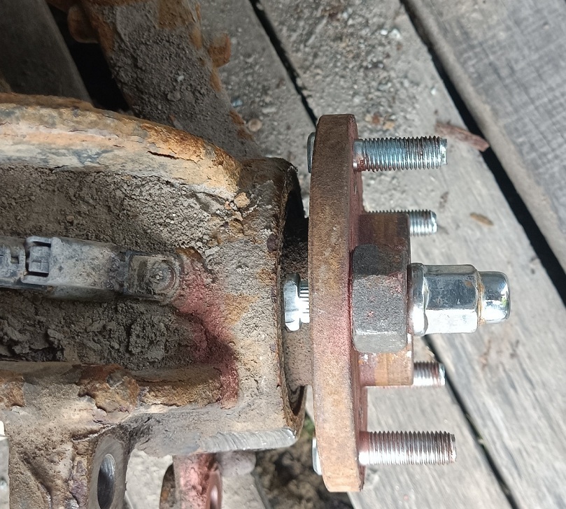

  3. На прошлой неделе сделал именно так. Долго не мог открутить тормозную скобу, там болты на 18. Купил ключ, но молотком он не двигался с места. Отмачивал долго ВДшкой и нагревал. У соседа до кучи попросил трубу, удалось. Удалил остатки старых шпилек. Все новые нарезал как на фото выше. Заодно погнул домкрат. Затягивал шпильки через большую гайку смазав медной смазкой. Хорошо заходили. Кстати, обнаружил, что мои вентилируемые тормозные диски уже не вентилируемые. Внутренние отверстия заросли ржавчиной полностью. Хотя толщина диска еще приличная. На фото я уже прочистил 6 отверстий.
