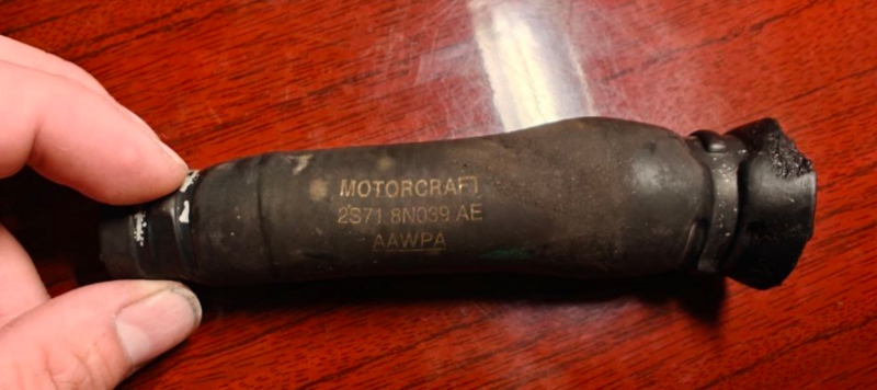

  1. В общем с проблемой разобрался. Считаю, что отделался легко. Проблема решилась промывкой радиатора печки. Мыли аппаратом со спецраствором. 4х10 минут с изменением направления потока. Причина скорее всего в расслоившемся патрубке, который забил радиатор. Сейчас печка греет вплоть до 60+ градусов воздуха в центральном воздуховоде.
  2. Если тут есть кто живой, подскажите. Проблема с низкой температурой теплого воздуха при включении на обогрев. Заслонки "В ноги", "В лицо", "На лобовое" потоки регулируют, заслонка рециркуляции работает. Делаю направление "В лицо", оставляю открытым только один дефлектор и при температуре ОЖ по компьютеру 90 градусов, на максимальной температуре отопителя воздух всего 36 градусов. Что делалось и после чего вроде как стало хуже: 1. Весной в марте менял ОЖ на СТО с заменой. При снятии патрубка надломился штуцер на радиаторе охлаждения. Заменили радиатор, поменяли ОЖ. 2. Тогда же заметил, что вроде как воздух дует прохладный, но т.к. была уже весна, думал что климат на "Авто" такую температуру подмешивает. 3. В сентябре порвало патрубок, его пришлось поменять. ОЖ ушла, тоже заливал новую. Но т.к. сначала думал, что потекла помпа, ее тоже поменял. Патрубок пришлось собирать из купленных шлангов на 20 и 16 с использованием переходника. 4. Печка продолжала дуть прохладой, поехал туда же, где до этого промывал систему. Там вакуумировали систему охлаждения, чтобы воздух возможный из печки ушел. Проверили температуру воздуха из дефлектора в режиме направление потока "В лицо" и работает один дефлектор. Воздух был довольно горячим, около 56 градусов, если память не изменяет. 5. Но сейчас воздух все-равно дует прохладным. Иногда, не совсем понимаю что на это влияет, он становится потеплее, но все-равно недостаточно теплый. 6. Пробовал калибровать климат: нажатие одновременно кнопок "В ноги" + "Off", потом "Auto". Это не помогает. Двигатель у меня V6, пытался найти вменяемую схему потоков ОЖ, чтобы найти патрубки к радиатору печки, не нашел. Полазил под капотом, Нашел два шланга, похожих на те, которые идут к радиатору. Первый, который горячее второго, имеет температуру примерно на 20 градусов ниже температуры ОЖ по компьютеру. Второй, который более холодный, имеет температуру на примерно 16 градусов ниже, чем первый. Измерения проводил дешевым китайским пирометром. Раз дельта температуры есть, значит радиатор печки не забит и отдает тепло, потому обратка имеет более низкую температуру. А вот почему воздух недостаточно горячий, возможно из-за подмешивания холодного воздуха или некорректной работы заслонки, которая регулирует объем воздуха через радиатор. И вообще не знаю, есть ли у нас такая заслонка и какой двигатель за нее отвечает? Все замеры делал с выключенным кондиционером. В общем если кто может, помогите с информацией и советами. В общем осилил всю тему. Подразумеваю, что проблема с заслонкой тепло/холод. Ее можно через вырезание стенки со стороны водителя поменять или нет? Или эндоскопом через центральные дефлекторы проверить работу?
