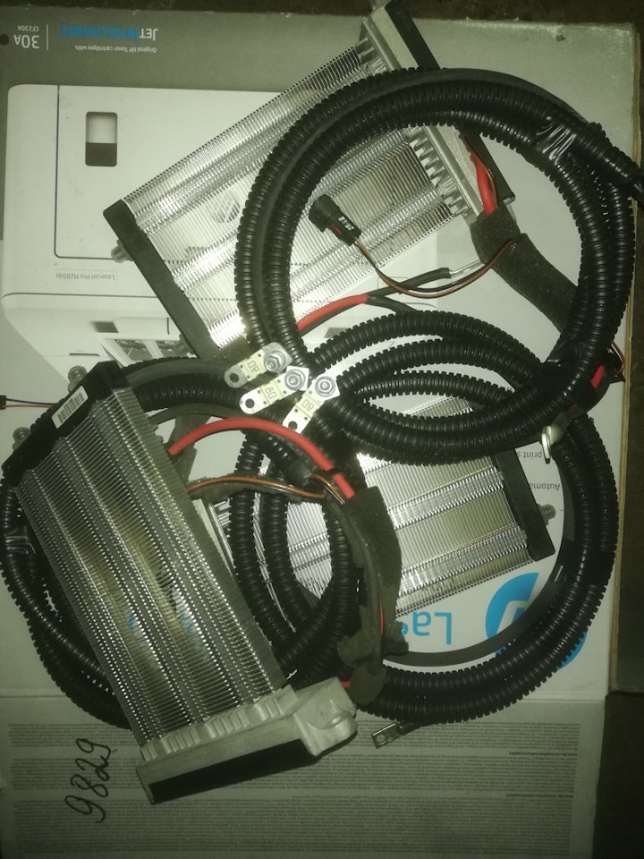

  1. Дополнительный подогреватель салонного воздуха с полным комплектом для подключения. (Mondeo IV/S-Max/Galaxy/Focus 2/C-Max 1/Kuga 1) Цена 120руб
