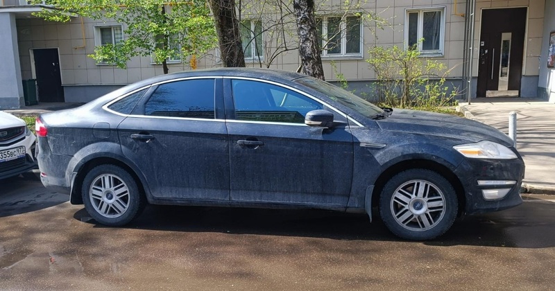

Dis5 Опубликовано 22 апреля, 2024 Опубликовано 22 апреля, 2024 (изменено) Заменил в выходные все амортизаторы и пружины. Пробег 147 000 км (14 лет) на оригинале: 1 передняя стойка живая!, 1 вытекла этой зимой, задние полу-живые (сопротивление при сжимании есть, но возврат очень долгий). Решил, раз менять, так менять всё. Поставил вперед аммо+пружины от Galaxy, зад аммо+пружины от S-max. Получилась отличная собранная подвеска: кренов и раскачиваний теперь нет (загрузку проверю на майские - как раз открытие дачного сезона). По факту получилась а-ля спорт-подвеска (любителям вальяжности и комфорта скорее всего не зайдет) и +4 см клиренса: - перед было 69 см до крыла, стало 73 см - зад было 66 см, стало 71 см Изменено 22 апреля, 2024 пользователем Dis5
