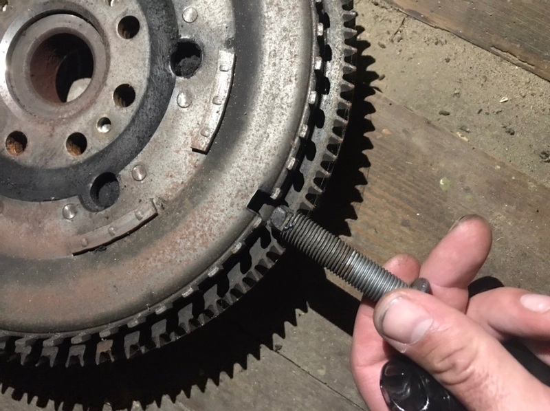

не знаю, я менял, когда себе менял то делал так:
- выставил колено, звездочкой примерно на 11 часов, выкрутил датчик колена, взял болт, не помню диаметр. всунул его и немного подвигал колено вперед-назад (чуть-чуть), чтобы болт вошел в паз на маховике.
- ну а далее фиксировал распреды.

Визуально, все прорези в гребенке датчика положения КВ одинаковой ширины.
В которую из прорезей вставить болт (штифт)?

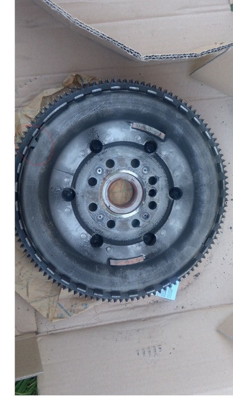

Однако кроме прорези в зубцах тут есть окошко в штамповке самого маховика. У себя я такой не вижу.
Отсюда вопрос - маховик на фото оригинал?
Изменено пользователем transgir
1 час назад, transgir сказал:
Спасибо! Это уже полезная информация!
Ну это фото из интернета, на родной такой же, и на luk, также
Предупреждать надо.
Во первых фото отзеркалено. Длинный зуб гребенки позже прорези под штифт, а не раньше.
Во вторых, как оказалось, мой маховик LUK устроен иначе. А именно, как маховик 2.2 tdci Ford Transit. Штифт там ступенчатый - в гребенку вставляется носик диаметром 10мм, а в отверстие датчика ПКВ - тело диаметром 14мм.
Чтоб понять, пришлось купить эндоскоп и покурить полдня интернет.
Ворос звезды ТНВД остается пока открытым.
