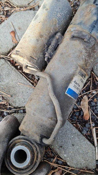

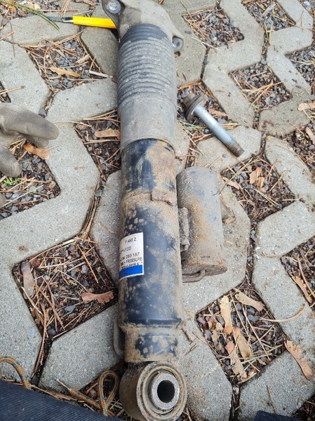

Константин 046 Опубликовано 27 января, 2025 Опубликовано 27 января, 2025 (изменено) Универсал 2007 года, 2.0 дизель. Подскажите, купил обычные аморты по вину из таблице. По факту вот такие -:автодок по номеру ничего не находит, нижний болт толще (16мм) и в обычный аморт не лезет, какие есть варианты? Изменено 27 января, 2025 пользователем Константин 046 Добавил фото
Shiko Опубликовано 28 января, 2025 Опубликовано 28 января, 2025 В 27.01.2025 в 14:13, Константин 046 сказал: Универсал 2007 года, 2.0 дизель. Подскажите, купил обычные аморты по вину из таблице. По факту вот такие -:автодок по номеру ничего не находит, нижний болт толще (16мм) и в обычный аморт не лезет, какие есть варианты? Купить 2 болта 1535894, у Вас стоят болты 1535896, потому и не лезет. Болты у обычных амортов и самовыравнивающихся разные.
Константин 046 Опубликовано 28 января, 2025 Опубликовано 28 января, 2025 2 часа назад, Shiko сказал: Купить 2 болта 1535894, у Вас стоят болты 1535896, потому и не лезет. Болты у обычных амортов и самовыравнивающихся разные. Гайка ответная приварена к рычагу - с ней что делать?
hd2 Опубликовано 30 января, 2025 Опубликовано 30 января, 2025 В 28.01.2025 в 22:02, Константин 046 сказал: Гайка ответная приварена к рычагу - с ней что делать? срезать и приварить правильную. или заменить рычаг. или заменить/переварить сайлент в аммортизаторе.
Chijo Опубликовано 31 января, 2025 Опубликовано 31 января, 2025 @hd2 @Константин 046 а там толщина гайки нормальная? Может резьбу нарезать под новый болт? Имхо - это самое простое.
Константин 046 Опубликовано 31 января, 2025 Опубликовано 31 января, 2025 28 минут назад, Chijo сказал: @hd2 @Константин 046 а там толщина гайки нормальная? Может резьбу нарезать под новый болт? Имхо - это самое простое. Гайка на 16; а новый болт на 14. Думаю втулку аморта проще рассверлить будет.
Константин 046 Опубликовано 31 января, 2025 Опубликовано 31 января, 2025 15 часов назад, hd2 сказал: срезать и приварить правильную. или заменить рычаг. или заменить/переварить сайлент в аммортизаторе. Пооще рычаг наверное махнуть. Аморт варить стремно там же масло, и работа будет золотая. Имхо
