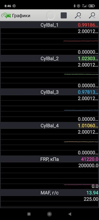

Посмотрел баланс , естественно ничего не понятно, на прогретом моторе на 3 цилиндре значение повышается до 0,9. Что скажете ?)
на прогретом моторе баланс 0,88 это ниочем не говорящая цифра, только о том что для выравнивания баланса форсунка убирает топливо, а вот 1,09 это добавка впрыска в горшок изза какой то причины - производительность самой форсунки или пониженная компрессия там
надо смотреть сразу после холодной заводки, в первые секунды

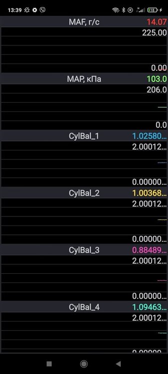

@strannikk
Показания в момент пуска на скриншоте .  По мере прогрева картина меняется , в 3 цилиндре значение уменьшается а в 4 увеличивается пропорционально . Во время длительной поездки значение в 3 уменьшается ровно на столько на сколько увеличивается в 2 и 4
