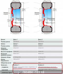

Alex-Fox Опубликовано 22 марта, 2016 Опубликовано 22 марта, 2016 (изменено) Я взял такие вот только лоханулся я (( вместо 7.5x17 5*108 ET 55 dia 63.3 - купил - 7.5x17 5*108 ET 50 dia 63.35 Какие могут быть последствия???? / Калькулятор вроде не видит ничего критичного. Что скажете?? Изменено 22 марта, 2016 пользователем Alex-Fox
hd2 Опубликовано 23 марта, 2016 Опубликовано 23 марта, 2016 Какие могут быть последствия????последствия - колесо на 5 мм будет "торчать" в сторону арки, то есть расстояние между кромкой арки и покрышкой станет меньше. в принципе если колёса будут иметь штатную ширину и высоту (не высота профиля, да ещё в процентах, а именно общая высота самого колеса) - то ставлю 99 против 1 что никаких последствий не будет вообще. если же ставить покрышки шире или выше - то тут уже надо будет смотреть по месту - при вывернутых колёсах может начать задевать.
