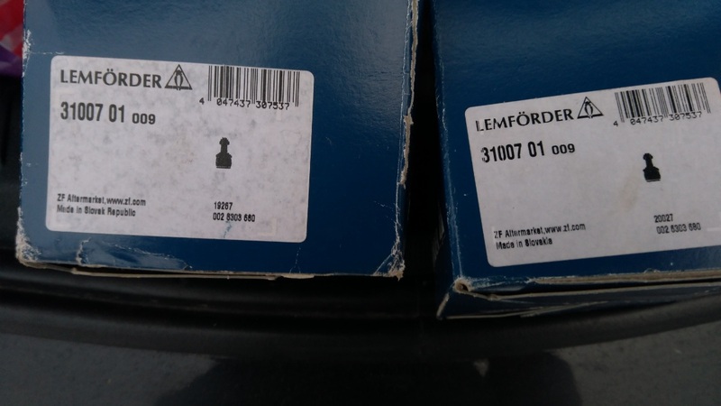

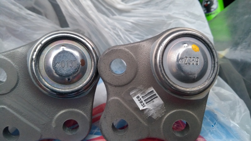

Здравствуйте. Есть две шаровые, отличие только в выштамповке с обратной стороны и в том, что на одной наклейке сделано в Словакии, а на другой в Словацкой республике. Есть мнение что после июля 2020 стали писать как в первом варианте. Пыльники, литьё, палец, всё идентичное и вопросов не возникает к качеству изготовления. Если бы не надпись на коробке, никаких вопросов не было бы. Можете подсказать, обе подделки, одна, либо обе нормальные?
