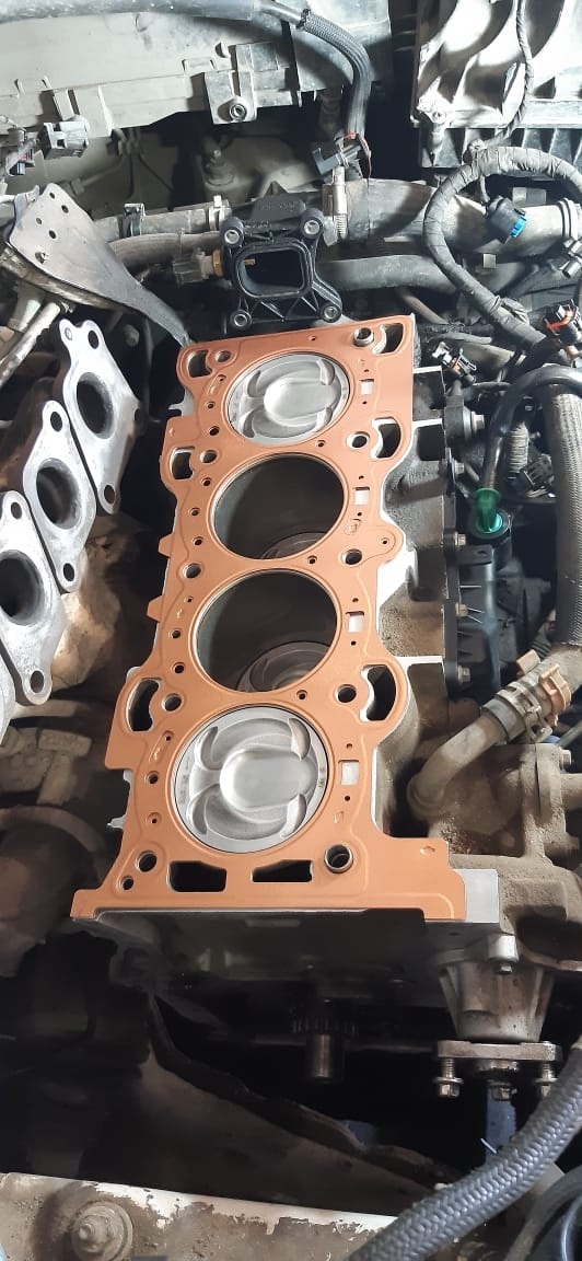

crypt.tel Опубликовано 27 мая Опубликовано 27 мая 20 часов назад, hd2 сказал: @crypt.tel компрессию померяй у холодного. Компрессия идеальная во всех цилиндрах. А вообще снимал голову, притирал клапана. Состояние цилиндров супер!
tokminnw Опубликовано 27 мая Опубликовано 27 мая 4 часа назад, crypt.tel сказал: Компрессия идеальная во всех цилиндрах. А вообще снимал голову, притирал клапана. Состояние цилиндров супер! Нет такого идеальная компрессия в ДВС. Надо по каждому цилиндру точные показание.
hd2 Опубликовано 27 мая Опубликовано 27 мая 5 часов назад, crypt.tel сказал: Состояние цилиндров супер! а поршней? цилиндры в бусте не страдают до поры до времени. в отличие от поршней.
crypt.tel Опубликовано 27 мая Опубликовано 27 мая (изменено) 1 час назад, hd2 сказал: а поршней? цилиндры в бусте не страдают до поры до времени. в отличие от поршней. как то так собиралось Изменено 27 мая пользователем crypt.tel
hd2 Опубликовано 27 мая Опубликовано 27 мая 4 минуты назад, crypt.tel сказал: как то так собиралось ну тогда к мотористу с вопросами, что он там нарукожопил.
crypt.tel Опубликовано 27 мая Опубликовано 27 мая (изменено) 1 час назад, hd2 сказал: ну тогда к мотористу с вопросами, что он там нарукожопил. к мотористу как раз претензий нет. Я давно эту болячку пытаюсь победить. Тут в идеале нужны показатели работы датчиков всяких на разных температурах. И вот где их взять - вопрос. Форсунки проверял, свечи и катушки новые, дроссель чистый. Подсоса воздуха по входу точно нет. Изменено 27 мая пользователем crypt.tel
