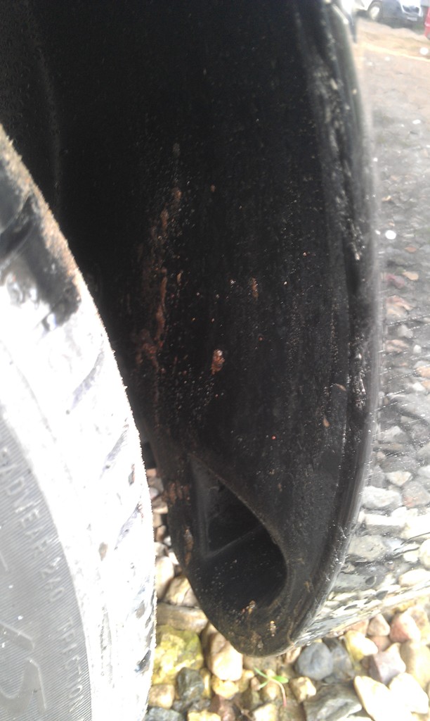

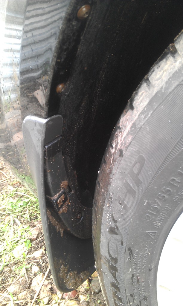

У меня, такая же история. Первый раз заметил после мойки, в начале весны. Буду ставить пластмассовые подкрылки.
подставил подкрылки.

@Ikarcargo, мне официалы установили как стояли штатные валенки, т.е. кромка заходит за крыло. Сказали что если кромку оставить типа для защиты от сколом кромки крыла, то примерно через пол-года год от грязи кторая скапливается между подкрылком и крылом будут задиры до металла потом ржавчина полезет, тоже самое сказали на стороннем СТО, и еще все сказали что арка (крыло) пескоструется но только краска а грунт останется так что ничего страшного, а вот когда стоит пластик то вытирает и грунт(((
Там на кромке герметик изначально сидит, потом краска... вот вместе с герметиком, до голого оцинкованного металла и облетает. У меня кусок в 1,5 см так на кромке отвалился.

Был тут у ОД, и посмотрел на новенького ФМ4, что стоял в зале. Так вот, даже на новом ФМ4 эти подкрылки (валенки) не везде заходят под кромку крыла. В каком-то посту выше есть картинка, как валенки лохматятся. Именно на этом месте они и не заходят под кромку крыла, т.е. образовывается дырка.
