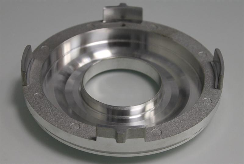

Alex123 Опубликовано 31 июля, 2017 Опубликовано 31 июля, 2017 перебрал гидроблок протер смазал-результат тот же. Провел тест stall:вкрутил манометр в контрольное отверстие завел прогрел, жену поставил статистом за манометром следить.В итоге без нагрузки давление как по учебнику а вот педаль тормоза в пол и газ в пол показания следующие-обороты как по учебнику 2000-2600 в зависимости от передачи а вот давление на R-11000кПа,а на 1,2,D -5000 с копейками не больше. Насос да? и вот еще вспомнил, когда насос перебирал я обратил внимание что на сепаратном диске выработка есть не большая меньше чем пол милиметра. Смотря какая выроботка на сепараторной пластине. Она у всех есть. Тут нужен точный инструментальный замер. Если пластину терануло - это одно, бывает так, что она деформируется от перегрева. У меня такая платина валяется, лопнул патрубок к радиатору и проехался почти без масла. Но тогда дергаются все скорости из-за недостатка давления масла. Удивительно, что на малых оборотах насос у тебя, создает нормальное давление. Вполне возможно, что не насос. В двойном барабане стоит поршень муфты движения вперед (3-й скорости), он сделан из дюраля-алюминия, довольно часто трескается. Вот это более логичная причина.
Kos220v Опубликовано 1 августа, 2017 Опубликовано 1 августа, 2017 Смотря какая выроботка на сепараторной пластине. Она у всех есть. Тут нужен точный инструментальный замер. Если пластину терануло - это одно, бывает так, что она деформируется от перегрева. У меня такая платина валяется, лопнул патрубок к радиатору и проехался почти без масла. Но тогда дергаются все скорости из-за недостатка давления масла. Удивительно, что на малых оборотах насос у тебя, создает нормальное давление. Вполне возможно, что не насос. В двойном барабане стоит поршень муфты движения вперед (3-й скорости), он сделан из дюраля-алюминия, довольно часто трескается. Вот это более логичная причина. а почему тогда на всех скоростях давление до нормы не дотягивает?
Alex123 Опубликовано 1 августа, 2017 Опубликовано 1 августа, 2017 (изменено) а почему тогда на всех скоростях давление до нормы не дотягивает Да поршень форварда отвечает не только за 3-ю скорость. Весь комплект отвечает за движение вперед. Для понимания: внутри поршня форварда ставится обрезиненный поршень коаст, затем идёт комплект фрикционов. Изменено 1 августа, 2017 пользователем Alex123
