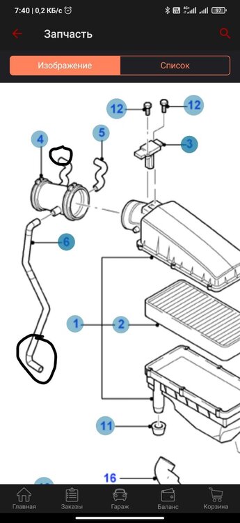

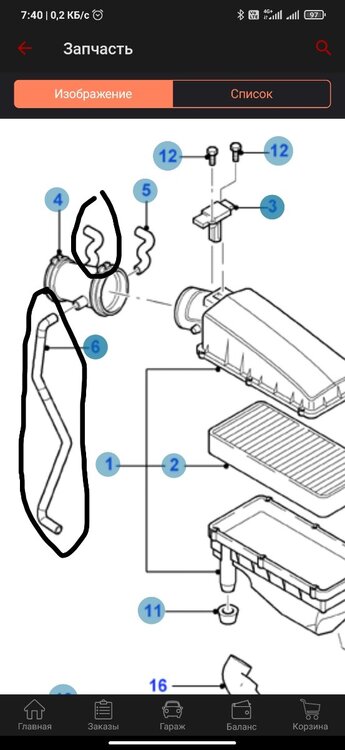

  1. Потому у меня на шлангах этих лопнуты наконечники, которые надеваются на двигатель и замотаны лентой клейкой.
  2. Всем доброго дня. Вопрос большую ли играют роль в работе двигателя вот эти шланги?
