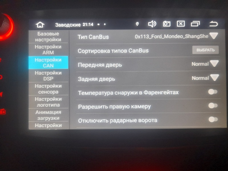

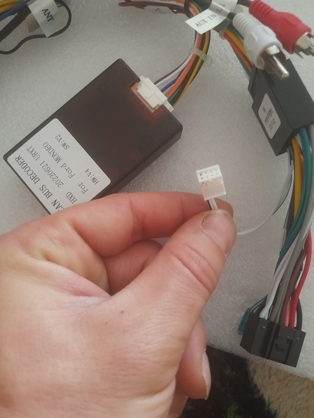

Ewgen1986 Опубликовано 3 апреля, 2023 Опубликовано 3 апреля, 2023 Здравствуйте, приобрел себе на али китайский гу podofo 8 128 с канбусом, установил на штатное место авто. Проверил гу вроде все работает, кнопки громкости на руле тоже. Но есть одна проблема, климат контроль перестал нормально работать. Проблема в том, что на самом климате табло начало перегружаться каждые две три секунды, и постояно стоит в авто режиме и температура 22гр, нажатия на кнопки климата не чего не дают так как сам климат постоянно перегружается и стоит в авто режиме 22гр. Незнаю уже что делать, заходил в заводские настройки, менял версии в канбусе толку нету. Помогите Машина форд мондео 4 рестайлинг 2.3 2011года
garry222 Опубликовано 3 апреля, 2023 Опубликовано 3 апреля, 2023 17 минут назад, Ewgen1986 сказал: Здравствуйте, приобрел себе на али китайский гу podofo 8 128 с канбусом, установил на штатное место авто. Проверил гу вроде все работает, кнопки громкости на руле тоже. Но есть одна проблема, климат контроль перестал нормально работать. Проблема в том, что на самом климате табло начало перегружаться каждые две три секунды, и постояно стоит в авто режиме и температура 22гр, нажатия на кнопки климата не чего не дают так как сам климат постоянно перегружается и стоит в авто режиме 22гр. Незнаю уже что делать, заходил в заводские настройки, менял версии в канбусе толку нету. Помогите Машина форд мондео 4 рестайлинг 2.3 2011года вот этот проводок с двумя пинами в гу воткнут? модель авто правильно выбрана в настройках гу? родной климат плотно подключен, не теряет контакта в белом и черном разъемах? У меня там бывали в прошлом проблемы - какие то пины отходили, климат при диагностике высвечивал ошибки. Как делать диаг на память не помню - на ютубе есть

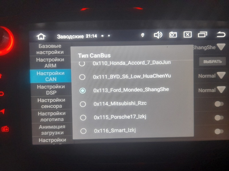

Ewgen1986 Опубликовано 3 апреля, 2023 Опубликовано 3 апреля, 2023 Провод 8пин да воткнут А модель авто где выстовляется я не пойму. Я заходил в заводские настройки в канбус там стоял фокус я пробовал ставил на мондео но не чего не меняется Фишки завтра проверю Фото делал в настройках заводских или не там делаю?? Спасибо заранее.
garry222 Опубликовано 3 апреля, 2023 Опубликовано 3 апреля, 2023 4 часа назад, Ewgen1986 сказал: модель авто где выстовляется я не пойму. Я заходил в заводские настройки в канбус там стоял фокус Это оно и есть, то что на фото - тип канбас + модель. Надо прокрутить ниже, там возможно несколько вариантов мондео будет. Можно попробовать все виды мондео, фокуса и фольксов. После каждого перевыбора - рестарт гу.
