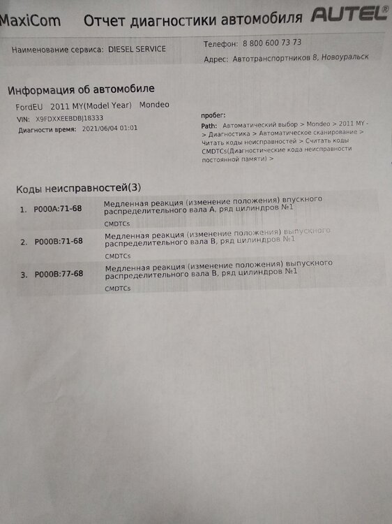

Добрый день друзья. Месяца два назад приобрёл Мондео 4, 2.0, 200 л/с, экобуст. В течение месяца мучаюсь проблемой при холодной заводке машина в течение одной минуты пытается заглохнуть, троит, потряхивает ее, а далее прекрасно работает, без каких либо проблем. Проверил на ошибки, выходят медленная реакция положения распределительного вала как впускного так и выпускного. Так как город маленький, специалистов мало, и всех наровит ее разобрать и пол машины поменять, но при этом сами не могут сказать что именно под замену и в чем проблема. Кто сталкивался с такой проблемой, или же какие пути решения вопроса видите???

Посмотрел скриншоты - у тебя целая гроздь ошибок разной направленности.
Сбрось их, покатайся и посмотри какие появятся вновь.

я бы кстати насчёт P2178 подумал. ой не нравится она мне.

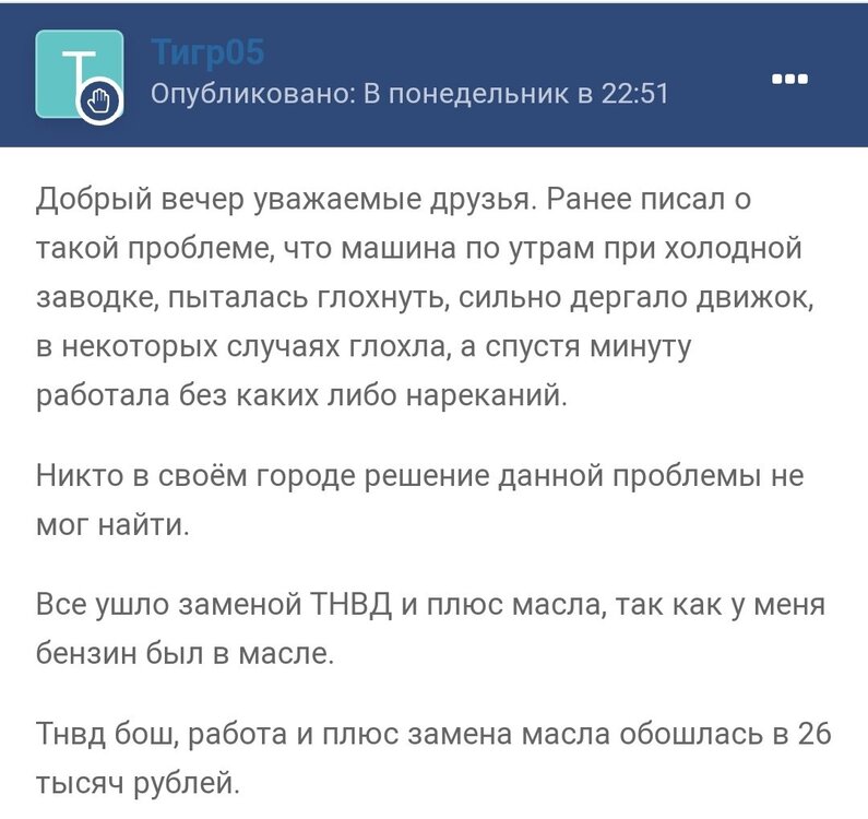

Здравствуйте, проблема решена таким вот образом.
Здравствуйте, думал, что проблема решена оказалось только на половину...не ушли вот эти ошибки
