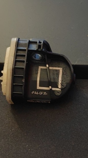

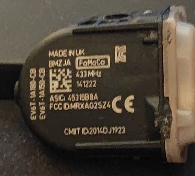

Всем привет!
Сабж FM 5 2017 г.в. 2,5 , система контроля давления в шинах отключена скорее всего форсканом + на дисках были обнаружены остатки датчиков
Хочу попробовать восстановить опцию, для этого на зимний комплект купил датчики
https://aliexpress.ru/item/1005003578766569.html?spm=a2g2w.orderdetail.0.0.57414aa6EUKICn&sku_id=12000026355811075
Порекомендуйте грамотного спеца в Москве прочитать авто и включить все что надо, как начитался "... в блоке IPC систему TPMS menu + в блоке BSMi...".
чтобы дальше уже попробовать привязать датчики.
Изменено пользователем Michalych
В 13.10.2024 в 20:59, Michalych сказал:
Всем привет!
Сделано, в Азбуке ФОРД - 15 минут, все четко, как в армии ))
Я бы отключил эту хрень с удовольствием. Эти китайские датчики глючат переодически, то один, то другой отваливаются. Сезон резина лежит, хоть зима хоть лето. Снимал нормально было, а ставишь на след сезон, какой нибудь отвалился. Задолбали.
