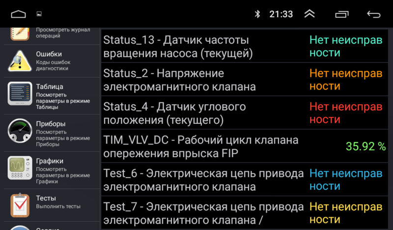

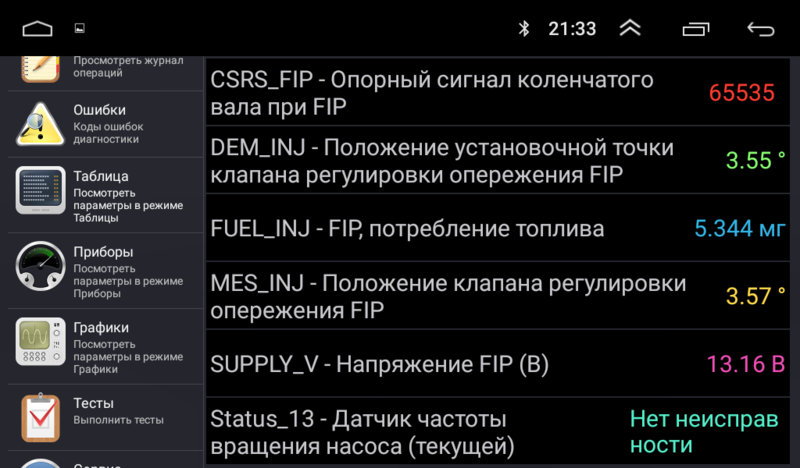

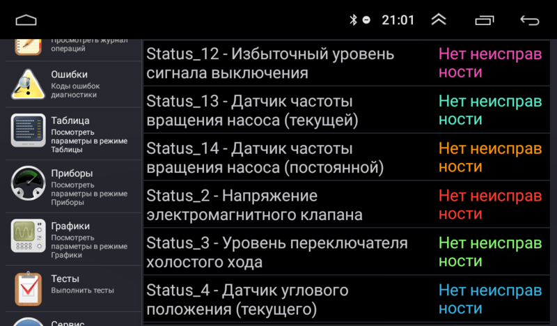

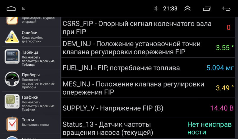

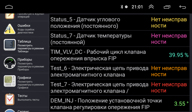

Да это на горячюю.
Посмею предположить, что у вас и дымит достаточно сильно и долго на холодную.
,у меня сильно дымит на холодную это дело в этих цифрах? И что это за fip

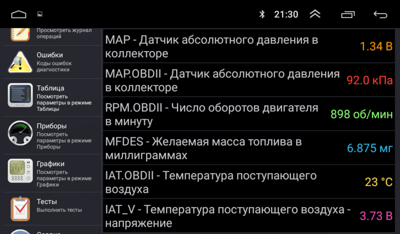

Всем добрый день, вопрос по моне 115 лс tddi, плохо набирает скорость до 1700 оборотов, едет край 140-150  по трассе, при том что год назад ехала спокойно за 200 (понятно что после 140-150 там спидометр уже начинает жеско врать, но тем не менее) может кто подскажет куда копать по показаниям с форскан? Пробег 426331км
MAP 92, низковатый на холостых. Должен быть в районе 100. Не меньше.
у меня у самого 96-98.
И что свиста или шипения при разгоне нет? Или чёрный дым при перегазовке?
19 часов назад, Владислав94 сказал:
Проверял дымогенератором, нигде не фонит
Что за дымогенератор??? Снимаешь с турбины патрубок который от воздушного фильтра идёт и пускаешь туда воздух через самодельный переходник - я делал из куска патрубка такого же диаметра с вставленным в него бензофильтром от жигулей- и атмосферы две дуешь и все твои дырки услышишь. Если нет компрессора то можно и с колеса запасного через длинный шаг дувануть.
Обычно рвёт патрубок Z образный который под помпой вверх поднимается
1 час назад, Владислав94 сказал:
Вот этот патрубок z-образный недавно меняный, месяца 2-3 назад
Обжать все хомуты. Сделать нормальную диагностику на герметичность. где есть негерметичность будет масляные налёты. 92 кпа быть не должно.  У меня 100-101 .
Кароче разобрался откуда сифонит, вот из этих прокладок в впускном коллекторе ,https://mondeoclub.ru/forums/topic/130924/?do=findComment&comment=3434158 номера каталожного не нашел тут на форуме, на схемах тоже нет, где их брать не знаю, покупать из за них впускной тоже такое себе, мб поможет кто, что можно вообще сделать с этим?
В 04.03.2022 в 11:41, Владислав94 сказал:
Я у себя располовинивал коллектор, очищал и прямо по прокладкам прошелся герметиком. Предварительно очистив и обезжирив

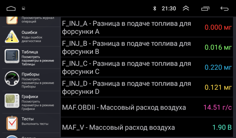

ФМ3 2,0 TDDi 115л.с. 2002г - стал тупой, перестал разгоняться. Посмотрел FORScan Lite-ом и вот что увидел - на трёх форсах есть изменения при изменении оборотов , а одна всё время по нулям. Форса умерла? И непонятно с показаниями МАР - при 892об/мин---95кПа
при 3051об/мин---107кПа
это нормально или проблема с турбиной?
