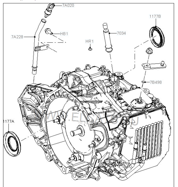

KARST Опубликовано 21 мая, 2022 Опубликовано 21 мая, 2022 Кто-нибудь подскажет номер сальника правого привода на 2,3 коробка AWF21?
seppo102 Опубликовано 10 октября, 2022 Опубликовано 10 октября, 2022 В 21.05.2022 в 23:33, KARST сказал: Кто-нибудь подскажет номер сальника правого привода на 2,3 коробка AWF21? Судя по каталогу 4 689 142. 1177A на схеме.
