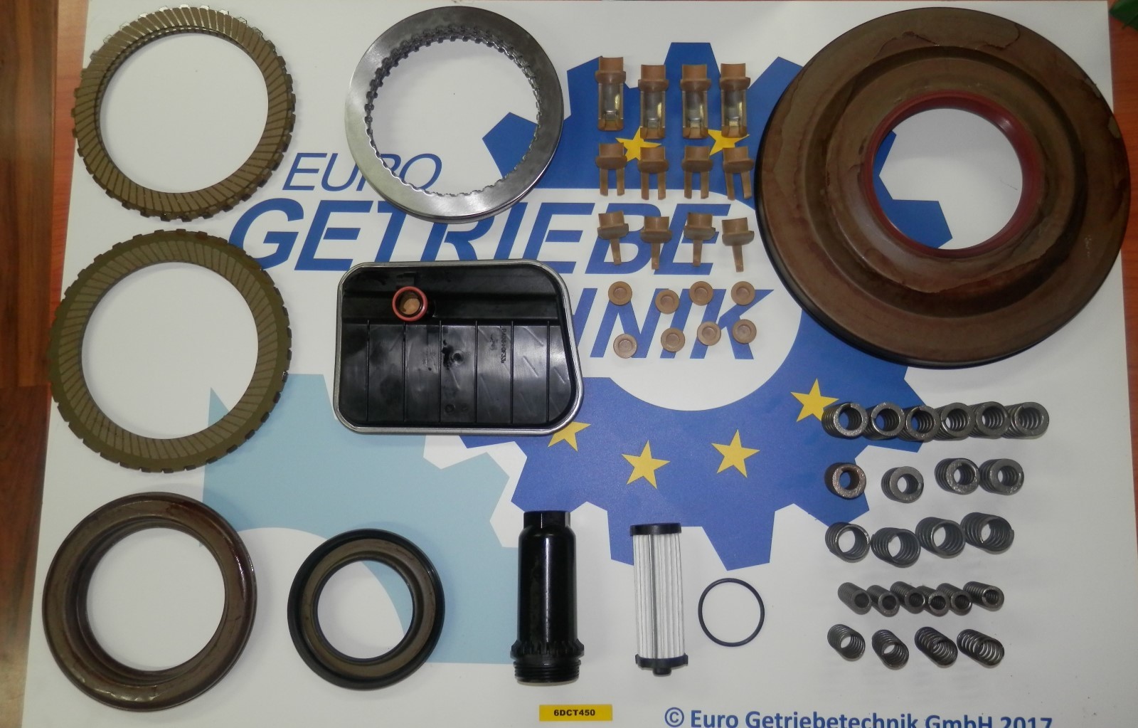

links Опубликовано 13 января, 2019 Опубликовано 13 января, 2019 На немецком ибее встретился вот такой рем.комплект для коробки. Стоит аж 990 евро
DennX Опубликовано 13 января, 2019 Опубликовано 13 января, 2019 33 минуты назад, links сказал: На немецком ибее встретился вот такой рем.комплект для коробки. Стоит аж 990 евро Почти все узнаю кроме нижних двух бубликов-это чё?
