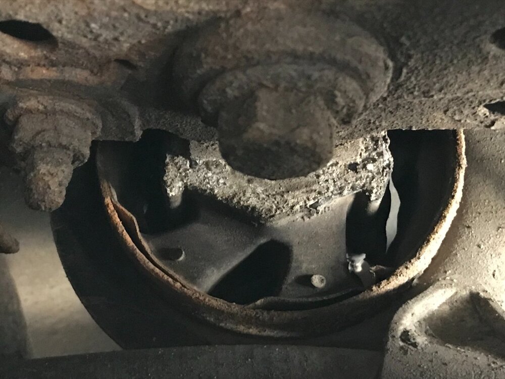

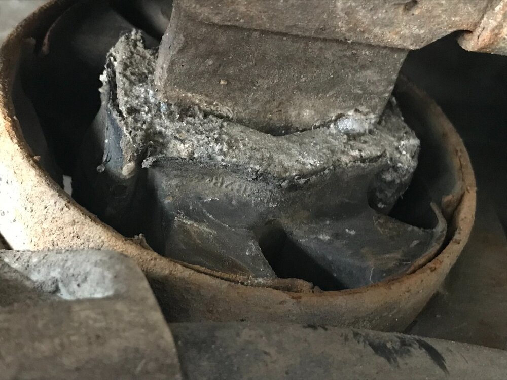

Доброго дня ! Сказали нужно менять сайлентблоки продольных рычагов, так как отслаиваются ! Каких либо трещин на них я не увидел. Фото прикрепляю, подскажите плиз, действительно так ?  Цена 20 р запчасти + 15 р работа (((
@Эдуард84 как вас клёво в Москве нагибают. Цена каждого оригинального сайлентблока примерно 2300 рублей российских.
По виду можно и поменять. Заодно с ними нижние малые рычаги тоже под замену. Посмотреть как серповидные поживают. Ну и на поперечном с внутренний стороны сайлентблоки под замену, так как, судя по грязи, развальные болты 99% закисли.

в данном случае не можно, а нужно менять. у меня выглядели лучше, пока на машине стояли, а когда снял - просто резинки вывалились почти целиком, держалось хорошо если процентов 20 от окружности.
@Эдуард84 менять однозначно. но вот цена указанная - это если за всю заднюю подвеску в сборе с регулировкой последующей.
ибо если менять только эти сайлентблоки, то 20-40 долларов шутка за деталь, там их два. плюс развальные болты (это баксов 5-10 за вполне приличный вариант) и ещё сайлентблоки в нижних поперечных, ибо могут не открутиться. ну и работа (баксов 100-150 за всё включая регулировку максимум). это вот если все рычаги крутить и прессовать, тогда работа ощутимо дороже будет.
а вообще нормальные сервисы меняют данные сайленты без снятия рычага. так что там можно попасть разве что на развальные, если совсем закисли. и цена на эту процедуру вполне адекватная должна быть.

Спасибо, попробую в другом сервисе спросить, как раз машина там стоит, походу с приехавшим бензонасосом ))
