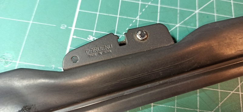

  16. Может, кому будет интересно... о щётках стеклоочистителей, японского брэнда MARUENU которыми я давно пользуюсь. Приобрёл эти щётки - зимние с турмалином - по совету своего друга - тотального фаната, вот просто, всего японского. Он(друг), правда не шофёр, в отличие от меня. За время эксплуатации я пришёл к выводу, что это лучшее,(разумеется, ИМХО) что по сабджу можно приобрести. Да, откровенно дорого !(ну.. хотя, это тоже относительно). Но, в итоге, на круг я абсолютно не пожалел(арифметика тут простая, если что, думаю, каждый для себя осилит). Более того, посоветовал нескольким своим хорошим друзьям, которые так же подсели и пользоваться другими теперь не хотят... Комплекта три, или четыре покупал сам в подарок более близким. Да, не буду отрицать нюансов, приведённых в отзывах, "Отзовика", типа, плохой совместимости при контакте с жидкостью "Антидождь", видимо, соглашусь, хотя сам не использовал вкупе... Далее... Конструкция, конечно, вызывает восхищение и уважение. Полная герметичность - даже после жёсткой мойки керхером, чем не могут похвастаться тот же "Чемпион"(со слов знакомых, сам "Чемпионов" и других зимних в чехлах никогда не покупал) Разумеется, были мысли по замене самой резинки, но, разобрав щётку, понял, что герметичности, выдержанной техпроцессом я не смогу соблюсти. В общем, пришёл к выводу, что при всей шоферской предвзятости и щепетильности в этом вопросе, буду приобретать только эти щётки. Так же пользуюсь и летним их вариантом, но, тоже с теми, в состав резинок которых включён турмалин. Попробую привести фото разобранной щётки. Поржавевшая часть каркаса - результат маленького пореза в чехле. Судя по обилию ржавчины - порезу от силы года два. Рассмотрел конструкцию. Каркас сделан из стали, типа оцинкованной(сейчас пишут, что детали каркаса делаются из нержавейки), и закрыт резиновой оболочкой целиком - абсолютно герметичным способом. Если бы не запайка резиной с обоих концов, то саму резинку, наверно, можно было бы поменять. Именно эта щётка - с водительской половины стекла. Она начала "полосить" примерно с год назад, из за того, что я, видимо, сломал пластиковую направляющую, куда вставлена сама резинка. Я думал, что там обычные пружинные тонкие планки, которые держат форму. Пытался их подогнуть. Короче... Щётки эти считаю для себя отличными! При том, что я никогда не включаю их лишний раз(а тем более по сухому стеклу, как делают многие), меня более чем устроил их срок службы: Были куплены в 07ом году. И вторая ещё вполне отлично чистит свою половину.
