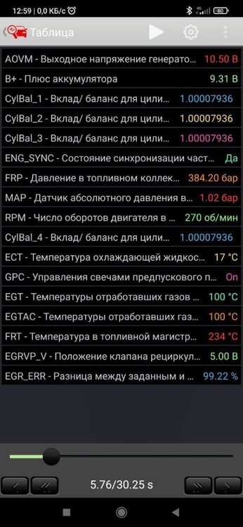

  6. Давление турбины может уходить через заклинивший ЕГР. Заглуши его попробуй, делов на полчаса. Ещё редко но бывает что забивается сажевый фильтр и выхлопным газам некуда выходить и они не могут разогнать турбину. Если есть елмка и прога форскан то попробуй записать графики во время разгона следующих параметров rpm, vss, app, vane_pos, map, dp_dpf, frp.

  9. Если у тебя есть елмка и прога форскан то сними график давления топлива параметр FRP
  10. Трубки обратки потекли скорее всего, 1574HL

  13. @Саша Терентьев подключи сканер, посмотри давление на впуске должно быть 1 бар, посмотри напряжение на акуме при заводке, должно быть не ниже 9 вольт, давление топлива - не меньше 200 бар, обороты - не меньше 200, при нуле градуусов должно заводиться и без свечей. еще посмотри статус синхронизации при заводке, должен быть ДА, ну и коррекцию по форсункам посмотри)

  18. Может отпал привод переключения заслонок обдува? Обдув переключается нормально ноги-середина-лобовуха? Воздух при этом откуда надо дует?
