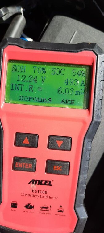

Аккумулятор на помойку. (даже нагрузочная вилка не нужна)
На всем известном китайском сайте можно заказать тестер для аккумуляторов. Цена вопрос 1600 - 1800 руб. Удобная вещь.IMG-20210511-WA0007.thumb.jpg.4aa05cc5e4c33f46521034e7810e75cc.jpg
Машина 2011 года и родной аккумулятор еще. Собираюсь менять.
