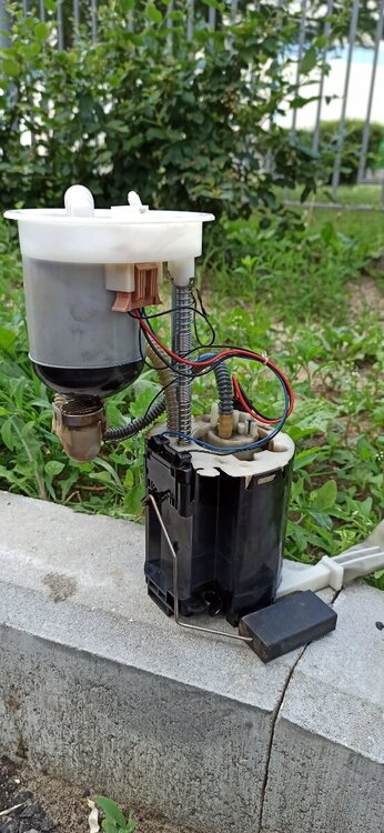

Dembel Опубликовано 17 июня, 2021 Опубликовано 17 июня, 2021 (изменено) Всем привет! Распишу поподробнее со своим насосом. Редко появляюсь здесь да и то только если что расходники поменять , но на этот раз начал постепенно давать признаки кончины очередной насос , который проехал тысяч 80 примерно и было это 2014 году , тогда вместо штатного VDO поставил Messmer 775305 , который отходил не меньше VDO , да и то начал просто признаки поддавать. Машина начала тупить , давишь она не едет , тяжко на разгон, затем один раз словил дабл старт , и иногда стала заводиться после кручения секунд 8 , первые подозрения на на то что еле тянет в жару на IMRC, но когда уже фигово заводиться стала, то уже точно насос, и пробег ему замена судя по статистике. Поехал на диагностику в клубный сервис по фордам , компьютерная диагностика ничего не показала, замеряли давление и оно как раз не держит , решили менять , взял что у них был в наличии KORTEX KPF6033STD , провод мой без признаков плавления , да и менял его 80 тыс назад, решили оставить его. Сам насос внешне вполне норм выглядит видно, что контакты начали подгорать, соберу из него запасной вариант , поменяю ФТО и манал я больше покупать, можно было бы на этот раз поморочиться и перебрать старый VDO ещё, но что то лень мне уже ковыряться старый наверное уже становлюсь Вообщем поставили KORTEX , катаюсь второй день и что могу сказать наконец то вновь тяга появилась, хоть с кондеем прёт на ура, раньше с кондеем вообще печаль была , единственное но, пока с уровнем как то не понятно, толи расход упал, толи так поплавок показывает, стрелка особо не падает , думал косо встал , залил ещё 10 литров, стрелка поднялась, вообщем наблюдать будем . Почему не стал ставить оригинал , потому что по цене в два раза по наблюдениям ходит не сказал бы что больше , в моём случае даже меньше чем мой Messmer 775305 Изменено 17 июня, 2021 пользователем Dembel

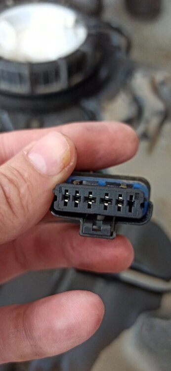

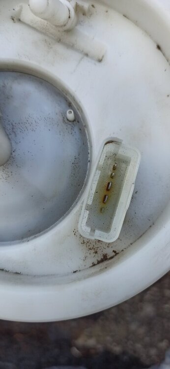

Frolov Опубликовано 15 июня, 2023 Опубликовано 15 июня, 2023 (изменено) Сгорел разъём на модуле бензонасоса. Можно конечно снять бак, приобрести оригинальный модуль и кабель с разъёмами и заплатить огромное количество денежков. Если начинать шаманить с неоригиналом и минимальными затратами, то номер разъёма насоса сименс найти не удалось, Но этот же разъём с проводами можно приобрести за копейки как AX-506 (Разъем 211pc069so-049 к датчику массового расхода воздуха siemens (20.3855-10) для газ с двиг.405,). Проблему сгоревшего разъёма на самом модуле насоса решаем заменой только самой крышки модуля (заменой фильтра насоса.) Большого греха не будет если прикупить китайский фильтр крауф KR1199F. Всё остальное остаётся родное. Лючок под сиденьем для бензонасоса конечно вырезаем. Пока я всё это "вентилировал" и приобретал временно вывел провода от моторчика через просверленные отверстия в крышке и припаял их к обрезанным от разъёма проводам жгута . Конечно с термоусадкой . Прогоревшую дырку и отверстия под провода заклеил -загерметизировал клеевым пистолетом. Этот метод подробно есть на ютубе. Изменено 15 июня, 2023 пользователем Frolov

Shiko Опубликовано 21 июня, 2023 Опубликовано 21 июня, 2023 В 15.06.2023 в 18:15, Frolov сказал: Так у меня это только сейчас и случилось. 11 лет проездил с родным насосом, потом насос сказал квак. Купил новый насос VDO (15500) и новую косу (1800), работа 5000 со снятием бака и опять езжу, ничего не вырезая и не шаманя. Затраты 22300 за 13 лет это ни о чем.
