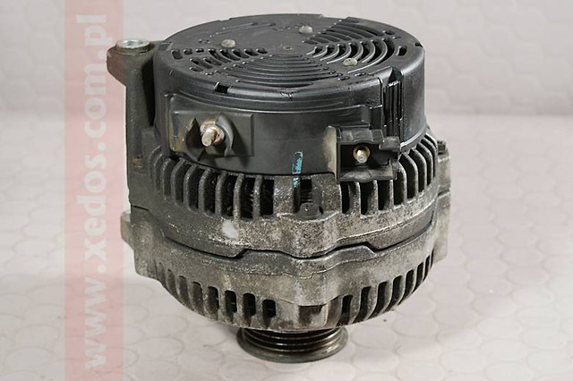

Кто-нибудь менял генератор на мондейский? Судя по фотографиям - подключение у них разное. У меня корпус треснул, а Unipoint какой-нить брать дороговато :)
Крепления с подключением и на Мондео разное.смотря еще какой гена Бош или Мотокрафт.есть крепления на два .а есть на три.скинул бы фото.
Крепление на трёх болтах. Генератор ничем не отличается от тех, которые продаются на РокАвто
По подключению:
На болт сажается провод на аккумулятор и ещё один куда-то (не суть).
Два разъёма: 1-контактный и 3-контактный. Первый не знаю куда, опять же не суть пока. И второй - это щёточный узел.
От Мондео генератор вот
Могу предположить, что контакт слева также на аккум и ещё-что. Правый - вполне возможно и есть аналог того одиночного на Контуровском. А вот разъёма щёточного узла нет... Махнуть щёточный узел может быть есть возможность, конечно, но... Фихзнает...
Изменено пользователем Contour Pskov
Один болт - это на цепь стартер-акб, толстый черный провод. Разъем с тремя проводами - там один провод идет на мозги (повышает обороты двигателя при увеличении нагрузки по току) второй провод на сигнальную лампу, третий уже не помню куда, емнип подает ток на обмотку возбуждения.
Щеточные узлы абсолютно разные, крепления у генераторов абсолютно разные (шкив смещен относительно дорожки ремня на 4 мм емнип). Диаметр шкивов разный, не будет зарядки на низких оборотах
