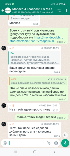

AndromedaFM Опубликовано 6 сентября, 2023 Опубликовано 6 сентября, 2023 На форум ватсап еще отправил, может там кто есть

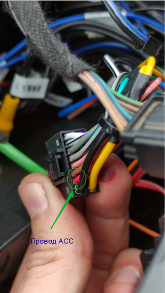

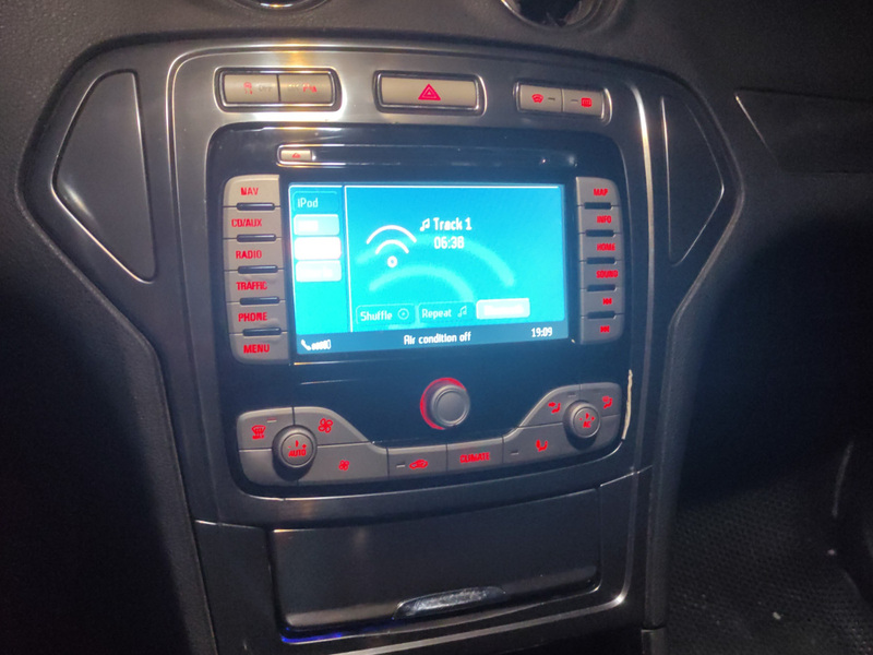

nikxn Опубликовано 18 сентября, 2023 Опубликовано 18 сентября, 2023 В 16.03.2023 в 00:09, nikxn сказал: В общем здравствуйте все! Решил написать небольшой отчет об установке магнитолы TeYes CC2+ На mondeo 4 дорестайл (2010 год). Перед началом отчета сразу хочу выразить НЕРЕАЛЬНУЮ благодарность ГУРУ по этим магнитолам - garry222 . Спасибо тебе и низкий поклон!!!! От всей души! Приступим. Буду расписывать детально для новичков, коим был я. Т.е. пошагово. Фотки будут ниже. Сначала в машине была штатная сони, потом купил Blaupunkt Travel FX в штатное место, через год приобрел Travel NX. Пару недель назад решился перейти на андройд. Была куча сомнений: звук, совместимость с конверсом, работа с климатом и т.п и т.д. Тут появился garry222 ))) Проконсультировал. Удалось найти на авито ГУ с рамкой под дорестайл. Приехала магнитола, но! Установить ее не смог, потому что, оказывается, для нее нужен штатный блок климата (старый свой я успешно продал год назад). Снова бежим на авито и покупаем блок климата самый дешевый и в самом ушатаном состоянии. Все! Климат "на руках". Пришло время установки. Да что там ставить? Дел на 2 часа максимум, сначала подумал я. Ан нет. С 16 00 до 23 00 я провел в гараже. Часа 2 пытался штатный дорестовский климат куда-нибудь присобачить. В итоге я его разобрал и плату с разъемами тупо примотал изолентой к штатной "корзине" соньковской магнитолы снизу. Провел все провода, приклеил антенны (GPS на левую стойку под накладку, а GSM прям над магнитолой внутри на панель между двух центральных воздуховодов) поставил ГУ и запустил! Красота, "ляпота", все работает, крутится, играет. НО! Один огромный минус - магнитола работает только в положении ключа "зажигание", т.е. по сути только при заведенном двигателе работает. ну это не дело. Пользоваться ГУ только при включенном двигатели такое себе. У меня получается свежая версия CAN BUS, которая что-то и как-то не так обрабатывает сигнал по питанию. В общем так толком и не понял. Нужно было искать в машине источник АСС, который работает при втором положении ключа и вырубается , когда ключ в нулевом положении. Вариант от прикуривателя и других приборов, которые засыпают через 15 минут после закрытия авто нам не подходят. Долгие беседы с garry222 и гуглением интернета нашлось решение. Снимаем кожух рулевой колонки (нужен один torx 15 и, кажется, головка на 7). Ищем разъем , который идет к замку зажигания. Там (в моем варианте 5 проводов) ищем провод зелено-сиреневый или зеленый провод с сиреневой полоской, можно наоборот. На всякий случай берем контрольку и проверяем. Ключ в нулевое положение - питания нет, ключ в первое положение - пошел плюс, запускаем стартер - плюс пропал, но как только машина завелась, то плюс снова на месте. Провод не разрезаем, аккуратно снимаем где-то сантиметр изоляции и цепляем новый провод от ГУ на него. Изолируем, аккуратно проводим к нашему ГУ. Сложности нет, максимум понадобится проволока жесткая, что бы провод зацепить и направить в нужно русло. Затем. В нашем ГУ. Снимаем основной разъем (черный такой, который маркируется G). И ищем пин G3 (в моем случае он красный). На фото ниже я его отметил. Этот разъем можно обратно вставлять в ГУ, но не забудьте внимательно проследить и запомнить этот провод. Смотрим, на какой пин он идет в разъем CAN BUS. Вытаскиваем разъем из CAN BUS (беленький такой, красивый) и вытаскиваем этот пин из общей колодки. Теперь дело 2х секунд. Берем провод, который мы затащили от замка зажигания, зачищаем, скручиваем с пином, который мы вытащили из адаптера и все изолируем. Разъем обратно ставим на родное место в кан адаптер. Проверяем. Вставляем ключ в замок. Поворачиваем в первое положение и вуаля. Магнитола включилась. Поворачиваем в положение зажигания -магнитола работает. Заводим машину (ну магнитола потухнет), машина завелась и магнитола тут как тут. Все работает и радует владельца. Возможно, есть варианты, что бы магнитола не вырубалась, когда крутится стартер (какие-нибудь конденсаторы ставят, но я в этом не силен) Для владельцев блау NX, таких как я. Не бойтесь. Покупайте Teyes. Звук, функционал, возможность подключения камер - это того стоит. Ну и вот, что в итоге получилось Вот именно по просьбе GARRY222 я написал небольшой отчет. Он попросил расписать вопрос по поводу ACC

AndromedaFM Опубликовано 18 сентября, 2023 Опубликовано 18 сентября, 2023 Только что, nikxn сказал: Вот именно по просьбе GARRY222 я написал небольшой отчет. Он попросил расписать вопрос по поводу ACC Да до сих пор спрашивают на драйве

nikxn Опубликовано 18 сентября, 2023 Опубликовано 18 сентября, 2023 12 часов назад, provodok сказал: Работает только руль. Климатом не управляет, Асс нету. Задний ход. По ACC посмотрите буквально одно сообщение выше. Я там решил проблему на своей машине. Максимально развернуто пытался рассказать. По поводу климата и заднего хода. Тут дело в canbus сто пудово. У вас машина какая? Год? Скорее всего, нужно поиграться с вариантами canbus. Пробуйте hiworld, rzc. Можно попробовать от фокуса выбрать. Если все правильно подключили, то вариант рабочий найдете.
