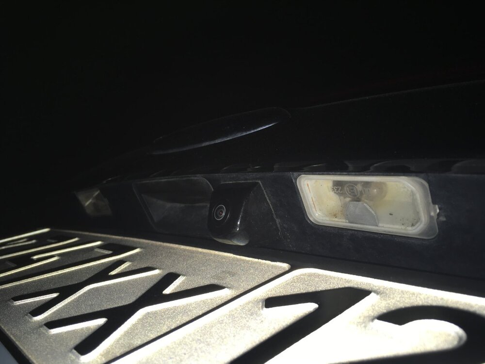

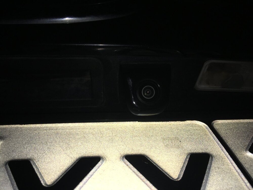

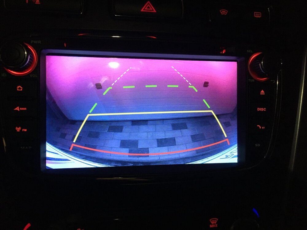

igor15rus Опубликовано 15 июля, 2021 Опубликовано 15 июля, 2021 (изменено) Сделал именно так - между плафоном и кнопкой. Камера GreenYi AHD 720P «рыбий глаз». Просверлил отверстие 5.5, камеру выровнял, оринетируясь на ребро кнопки. С,тавил с силиконновым герметиком. Выглядит как родная деталь. Работает отлично. Полоски под такое положение камеры нарисовал сам - если кому надо, могу поделиться картинкой или готовым модифицированным приложением для прошивки HCT7. GreenYi-AHD-1920x1080P.webp Изменено 15 июля, 2021 пользователем igor15rus
garry222 Опубликовано 15 июля, 2021 Опубликовано 15 июля, 2021 (изменено) 1 час назад, igor15rus сказал: Сделал именно так - между плафоном и кнопкой. Камера GreenYi AHD 720P «рыбий глаз». Просверлил отверстие 5.5, камеру выровнял, оринетируясь на ребро кнопки. С,тавил с силиконновым герметиком. Выглядит как родная деталь. Работает отлично. Полоски под такое положение камеры нарисовал сам - если кому надо, могу поделиться картинкой или готовым модифицированным приложением для прошивки HCT7. GreenYi-AHD-1920x1080P.webp 33 \u043a\u0411 · 1 загрузка Хороший вариант. Это камера, которая вытащена из их варианта под замену кнопки багажника, или сразу уже такая шла? Я вообще думал в этот промежуток целиковые камеры загонять, которые кубиком. И вырезать под это дело большое квадратное отверстие. А с верхней стороны притянуть винтами к тому пластиковому брекету с али. Но когда снял, увидел там сверху за накладкой надо будет убирать довольно много всякого пластика от держателя кнопки багажника Изменено 15 июля, 2021 пользователем garry222
