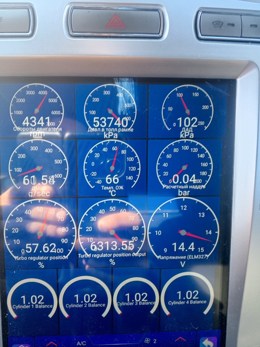

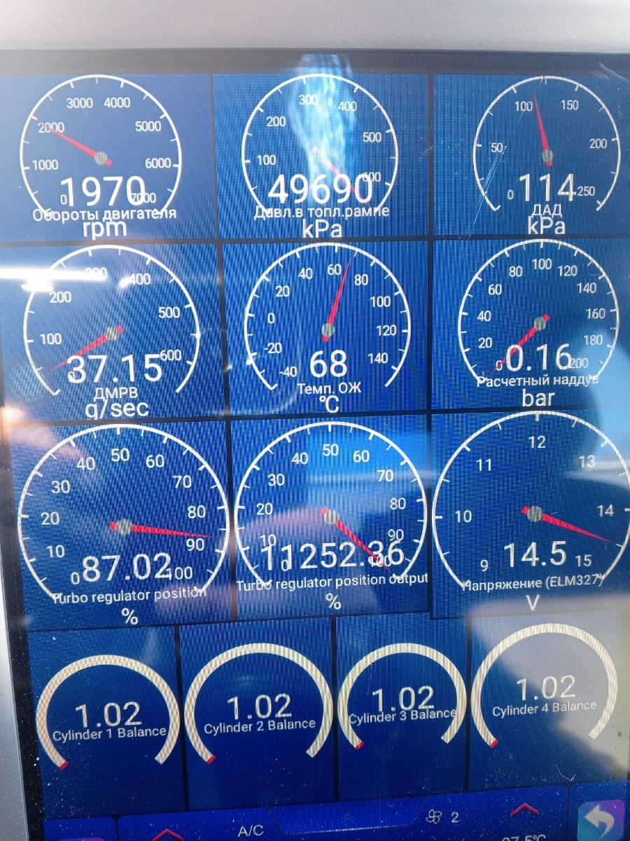

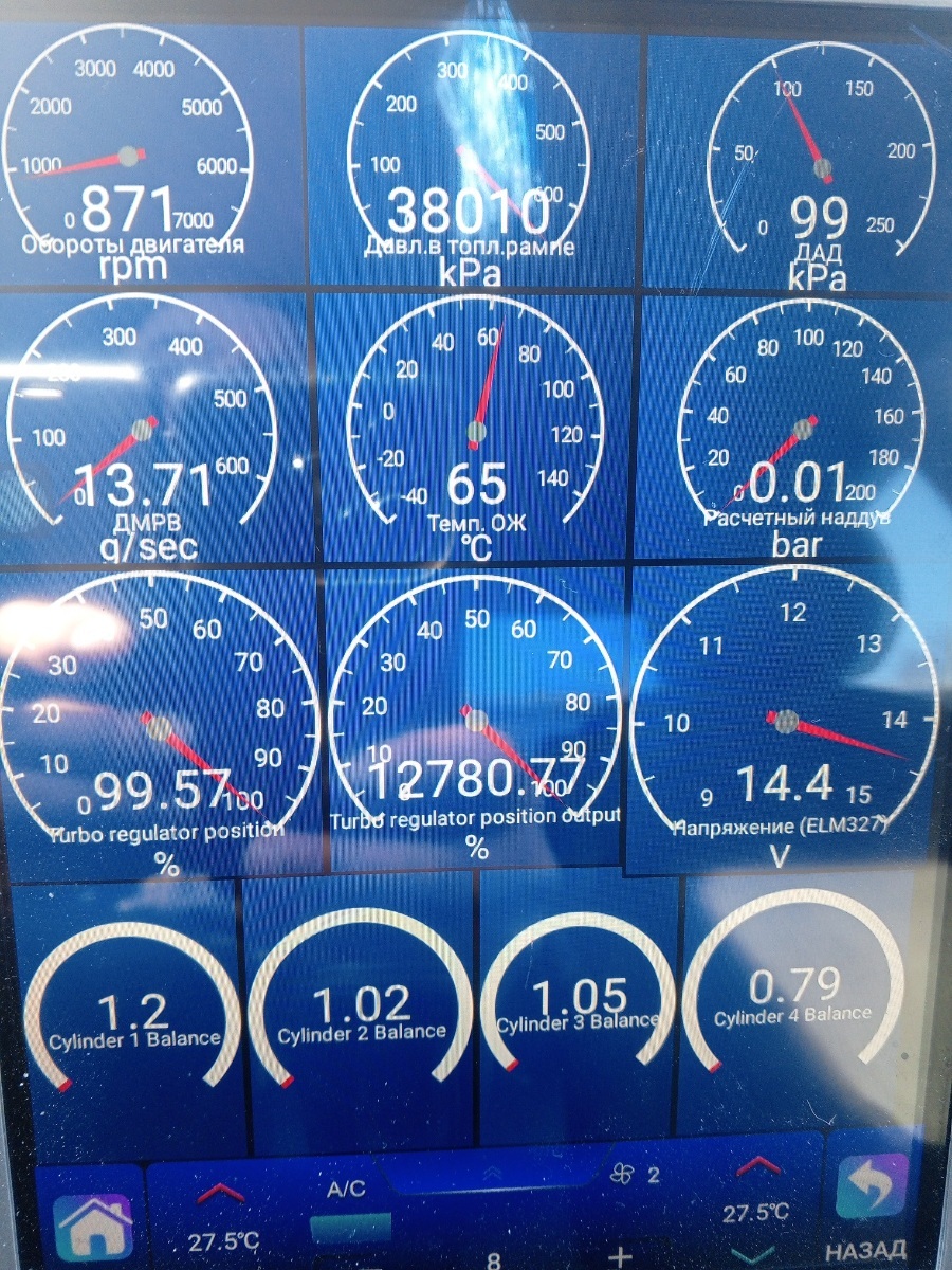

Уважаемые форумчане! прошу совета. с месяца назад началось проблема разгоном .моня 2л дизель 2010 г дв.QXBB. периодически пропадает тяга и снова появляется. иногда даже обгон не получается. топливо татнефть постоянно. с утра даже при морозах запускался без проблем.с адаптером ELM327 снял показание всех датчиков в разных режимах.прошу скажите что не так в этих показаниях. программа для андроида CAR SCANNER PRO платная полная версия .Замеры проводил без движение то есть на месте и постоянно появляется ошибка P0299 но при этом лампа чек не горит

@zafard на тапке в пол при разгоне давление в коллекторе померяй, должно до 250кПа доходить. Если не доходит, ищи дырку во впуске или  смотри управление турбиной.

спасибо! проверю. еще недавно проверил дымогенератором окзалось во впуске в трубину дым прет наружу не знаю влияет ли это на давление трубины
