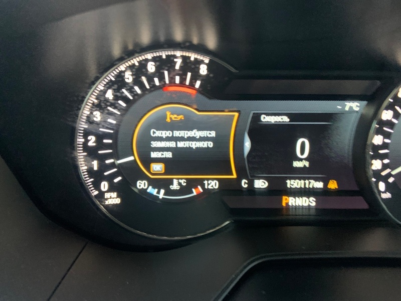

AvibusBonis Опубликовано 10 января, 2024 Опубликовано 10 января, 2024 Обычно меняю масло на 12-15 тыс км. И никогда раньше машина не писала мне, что скоро пора менять масло. А в этот раз проехал 9000 и появилась такая надпись: «Скоро потребуется замена моторного масла». Что это вдруг Форд решил предупредить да еще и на таком пробеге? 😳
Dmitry Belsky Опубликовано 10 января, 2024 Опубликовано 10 января, 2024 4 часа назад, AvibusBonis сказал: Обычно меняю масло на 12-15 тыс км. И никогда раньше машина не писала мне, что скоро пора менять масло. А в этот раз проехал 9000 и появилась такая надпись: «Скоро потребуется замена моторного масла». Что это вдруг Форд решил предупредить да еще и на таком пробеге? 😳 В Настройках БК штатно установлен счетчик смены масла. Боюсь ошибиться, но вроде бы на 15 000 км. зашит. Можно нажать "настройки автоматики" далее "состояние масла" далее Задержать "ОК" до полного сброса, и счетчик начнет крутить опять 15 000 км. По сути , если сами следите за заменой, то сбрасывать через длительное "ок" и все , забить
AvibusBonis Опубликовано 10 января, 2024 Автор Опубликовано 10 января, 2024 5 часов назад, Dmitry Belsky сказал: В Настройках БК штатно установлен счетчик смены масла. Боюсь ошибиться, но вроде бы на 15 000 км. зашит. Можно нажать "настройки автоматики" далее "состояние масла" далее Задержать "ОК" до полного сброса, и счетчик начнет крутить опять 15 000 км. По сути , если сами следите за заменой, то сбрасывать через длительное "ок" и все , забить Я правильно понимаю, что в нашем мондео нет интеллектуальной системы оценки степени выработки масла, счёт идёт только по километражу?
Danik12 Опубликовано 10 января, 2024 Опубликовано 10 января, 2024 33 минуты назад, AvibusBonis сказал: Я правильно понимаю, что в нашем мондео нет интеллектуальной системы оценки степени выработки масла, счёт идёт только по километражу? Да нету, я меняю каждые 10т.к остается еще 30% выработки.
Igor375375 Опубликовано 12 января, 2024 Опубликовано 12 января, 2024 В 10.01.2024 в 22:33, AvibusBonis сказал: Я правильно понимаю, что в нашем мондео нет интеллектуальной системы оценки степени выработки масла, счёт идёт только по километражу? 15000 км или год ( что наступит раньше ), интеллектуальной нет. Скидывается в ручную, долгим нажатие кнопки.
nerator Опубликовано 12 января, 2024 Опубликовано 12 января, 2024 В 10.01.2024 в 22:33, AvibusBonis сказал: Я правильно понимаю, что в нашем мондео нет интеллектуальной системы оценки степени выработки масла, счёт идёт только по километражу? Как вы себе это представляете? Машина должна делать химический анализ масла в процессе эксплуатации? Видимо при замене масла вам не сбросили заначение пробега на приборке на "0", поэтому машина предупредила об этом.
AvibusBonis Опубликовано 12 января, 2024 Автор Опубликовано 12 января, 2024 5 часов назад, nerator сказал: Как вы себе это представляете? Машина должна делать химический анализ масла в процессе эксплуатации? Видимо при замене масла вам не сбросили заначение пробега на приборке на "0", поэтому машина предупредила об этом. Я вообще себе не представляю как это реализовано, знаю только, что на технически продвинутых немцах типа БМВ, Мерседеса и пр. идея с оценкой бортовым компутером степени выработки масла вполне себе реализована и там нет тупого километража, бортовик сам оценивает оставшийся до замены пробег. Возможно, опираясь не на километраж как таковой, а на моточасы работы двигателя 🤷♂️
tokminnw Опубликовано 12 января, 2024 Опубликовано 12 января, 2024 (изменено) 1 час назад, AvibusBonis сказал: Я вообще себе не представляю как это реализовано, знаю только, что на технически продвинутых немцах типа БМВ, Мерседеса и пр. идея с оценкой бортовым компутером степени выработки масла вполне себе реализована и там нет тупого километража, бортовик сам оценивает оставшийся до замены пробег. Возможно, опираясь не на километраж как таковой, а на моточасы работы двигателя 🤷♂️ ЭБУ считает мото часы. Все ваши пробки, хх, прогревы и т. д. И выдаёт вам что нужна замена. Изменено 12 января, 2024 пользователем tokminnw
nerator Опубликовано 12 января, 2024 Опубликовано 12 января, 2024 52 минуты назад, AvibusBonis сказал: Возможно, опираясь не на километраж как таковой, а на моточасы работы двигателя 🤷♂️ Это одно и то же. Просто среднее значение одного вычисляется по формуле из значения другого. В условиях городского режима средняя скорость будет в районе 25 км/ч, и за 1000 пробега намотаете 40 моточасов. У каждого производителя двигателей ресурс масла регламентирован не только пробегом, но и моточасами. считается что масло в гродском режиме желательно менять через 300 моточасов или 7,5-8 тыс км, возможно до 10. Есть и другие значения: замена масла в двигателе каждые — 200-250 моточасов (1 м.т. — 32 км). После 10 тыс. масло уже начинает терять свои основные свойства. Вот теперь и считайте по усредненному значению: 40 часов х 7,5 тыс.км= 300 м/часов, как раз и получится. При пробегах по трассе значение можно увеличить, т.к. износ масла меньше. Для автомашин дилеры принимают значение 15000 км за 200 часов, но к 15 тысячам масло уже почти мертвое. Более точный метод когда система датчиков снимает показания с коленвала, расходомера топлива, электронной системы зажигания и прочих узлов машины и по алгоритму высчитывает более точное значение моточасов, но это все плюс-минус.
