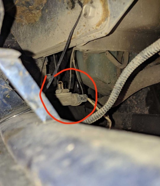

Недавно стал счастливым обладателем Форд Мондео 3 2002г. бензиновый 2,0, дорестайл. Темы форума штудирую, узнаю много нового, применяю на практике: поменял лобовое, бархатки стёкол наружные (поставил с девятки сзади и с восьмёрки спереди), кстати где то здесь советовали обрезать часть резинки, так я одну и испортил, ничего не нужно обрезать, отлично вставляется и крепко сидит. По подкапотке у меня 2 проблемы: не работают противотуманки и клаксон. Сегодня при беглом осмотре за правой противотуманкой был обнаружен непонятный объект подключенный к разъёму.  Логика подсказывает, что это возможно остатки от лампы противотуманки, но почему отдельно от туманки понять не могу. Залезть под машину смогу теперь только в субботу, решил спросить, может я ошибаюсь и это какой то датчик. Фото:

это остатки лампочки. а вот откуда она - смотреть по месту. может колхоз какой.
... весьма смахивает на цоколь Н8 или Н11 от лампы противотуманки
@amaich @hd2  Спасибо. Сегодня не дождался выходных, снял решетку радиатора (у меня она только пластиковыми защелками закреплена, нижних креплений нет), заглянул с фонариком - правая туманка явно на замену, сзади цельной не выглядит - вполне возможно из неё цоколь. Но из-под бампера этот "цоколь" смотрелся так как будто на растяжках, специально подвешен, не болтался, поэтому засомневался и тему создал. Завтра посмотрю более детально.
