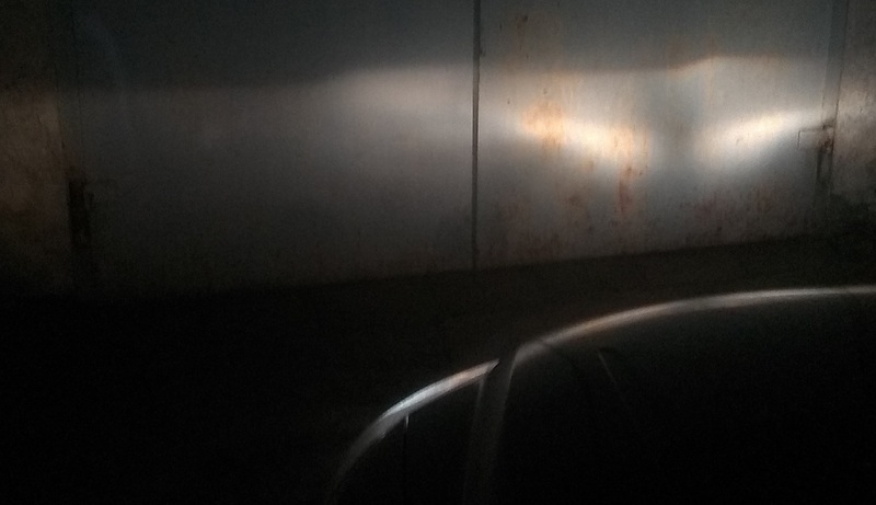

Всем привет. Такая проблема, купил Мондео 4, дорест, с адаптивными фарами, галоген. Фары работают, двигаются, включается доп секция подсветки поворотов, корректор работает, но левая фара светит просто ужасно(будто просто габарит), лампочку менял, ничего не помогло, при этом правая фара светит гараздо лучше. В чем может быть проблема, может кто сталкивался?

@hd2 не знаю даже, блоков розжига не нашел, каких то левых проводов тоже
возможно вынули когда увидели что всё плохо. возможно фару после дтп меняли, купив со сгоревшей линзой.
разбирать и смотреть - линза вынимается там достаточно легко. далее либо на восстановление, либо на замену той же алфа-лайт.про, у них под эти линзы есть ремонтные отражатели с европейской шторкой. ну либо вкорячивать светодиодные модули, на драйве есть специалист по этмоу делу. там вообще свет отличный получается.
