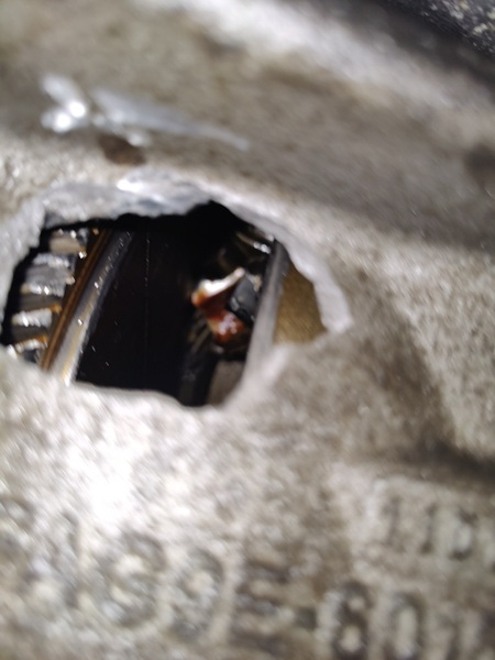

Через 30-50км после заправки 100 бензом опять ошибка, остановился, вырубил авто, запустил и чутка на нейтралке погазовал, и какой-то звук и заглохла машина, не заводится, далее эвакуатор и сто, сняли поддон, а там пробит шорт блок и поршень загнуло, вот сейчас думаем, что делать, нашел я в сборе блок восстановленный, но как его восстанавливали я не могу знать, может там китай рассчитанный на 500км.

если пробитие ттолько то, что на фото - то его и заварить можно. чай это не чугун и там не рубашка охлаждения. гарантии конечно никто не даст, но тут уже больше вопрос захочет ли кто-то этим заниматься в прицнипе.
другое дело что просто так дырки в блоке шатунами не делаются. и внутри там сталинград будет. а это уже совсем другой вопрос.
по хорошему - поднимать ГБЦ и скидывать поддон (хоть в гараже) чтобы оценить состояние и целесообразность ремонта. вдруг всё таки повезло. а уже затем искать мотор или блок в зависимости от последствий.
шансы найти хороший мотор в сборе и с документами достаточно малы.
