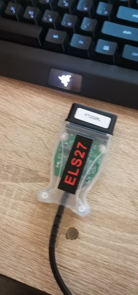

Подскажите пожалуйста, не могу подключиться к мозгам (Mondeo 3 2.0 2005г.в)

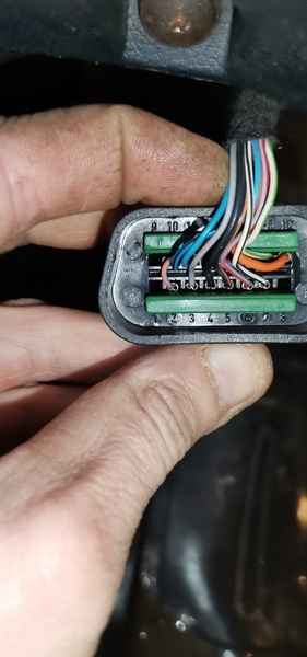

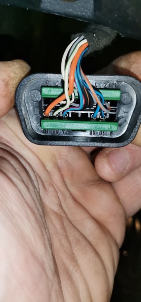

Перепробовал уже 5 разных адаптеров.. в том числе и оригинальный ELS27. На всех пишет (Проверьте включено ли зажигание..) Все манипуляции через Forscan (лицензия купленная), сами адаптеры Forscan видит и успешно к ним подключается, а дальше... Проверьте включено ли зажигание, и на приборной панели вместо цифр (пробег/температура и т.д) появляются прочерки (------ -- ---). Прилагаю фото по распиновке обд разъема, может провода где перепутаны.. может кто знает.. Знакомы с фордами нету, обратиться не к кому..

да есть там все, всего один бело-синий проводок надо перенести из 15 го гнезда в 13 е. :lol: :yahoo:
остальное правильно
@strannikk Побежал, переткнул.. Теперь при подключении к разъему прочерков на приборной панели нет.. и машина заводится, до этого с прочерками не заводилась.. Но все равно не подключается к машине.. Снова пишет ВКЛЮЧИТЕ ЗАЖИГАНИЕ..

проверь 12 вольт на оранжевом проводе и наличие земель на 4 и 5 гнезде

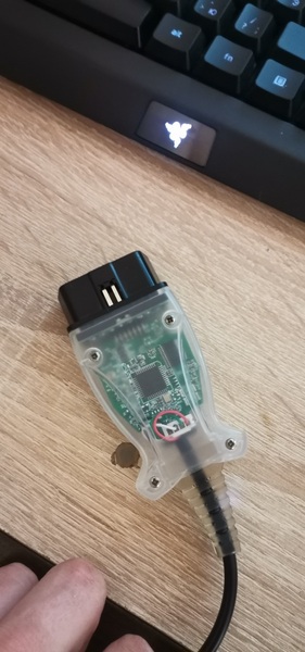

Сейчас пытаюсь подключиться вот этим чудом.. остальные отдал..
попробуй, 15 провод (К-лайн) не на своем месте мог упендюрить твой адаптер
просьба включить зажигание это когда не удается опознать протокол обмена данными
