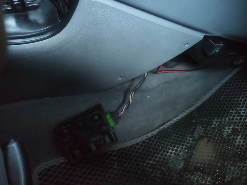

Читал) Излопатил Весь форум и просторы интернета, но пока без положительного ответа...
Однако, 3 дня назад прогрел добротно плату, сегодня 4й день, пока полет нормальный, ещё не разу не глюканул, катаюсь пока так:
