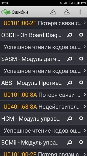

mishut Опубликовано 16 ноября, 2021 Опубликовано 16 ноября, 2021 (изменено) Доброго времени суток. Немного предыстории: Прошлой зимой, в январе моя машина не запустилась и подзарядка АКБ не помогла. Просто не крутил стартер, а все остальное работало. Подозрение упало на стартер и пока искал где он, при очередной попытке запустить авто, стартер внезапно стал крутить и машина запустилась и больше проблема не появлялась, вплоть до октября следующего года, т.е. до текущего времени. Картина такая: Все работает хорошо, но стартер опять не крутит, ни с ключа, ни с автозапуска сигналки. Нет управляющего минуса на реле. При ручном замыкании релюшки стартер крутит и машина отлично запускается НО! нельзя передвинуть селектор выбора передачи (в аварийном режиме можно, пробовал двинуть на N и запустить мотор, но ничего не изменилось). На панели не гаснет лампа ESP и на конверсе появляется исчезает буква текущей передачи - P. Блок ТСМ на АКПП менял на заведомо рабочий и ничего не изменилось. Разумеется предохранители смотрел, реле проверял. P.S. Mondeo 2008г, 2.3L. Запуск с ключа Помогите разобраться Изменено 16 ноября, 2021 пользователем mishut

mishut Опубликовано 30 ноября, 2021 Автор Опубликовано 30 ноября, 2021 (изменено) Проблема найдена и сделано временное решение. Видимо где-то в гофре перебился или отгнил провод питания, идущий на фишку ТСМ (синий). Показывал 5в. Кинули времянку и все заработало в штатном режиме. По теплу надо будет вскрывать гофру, искать и восстанавливать. Изменено 30 ноября, 2021 пользователем mishut
