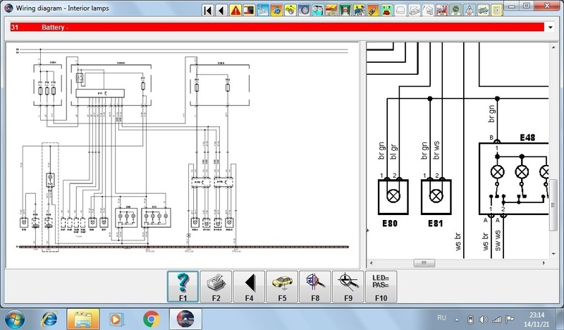

так в чем проблема ? - качаешь Автодату в версии 3.45 и наслаждаешься принципиальной схемой интерьерного освещения

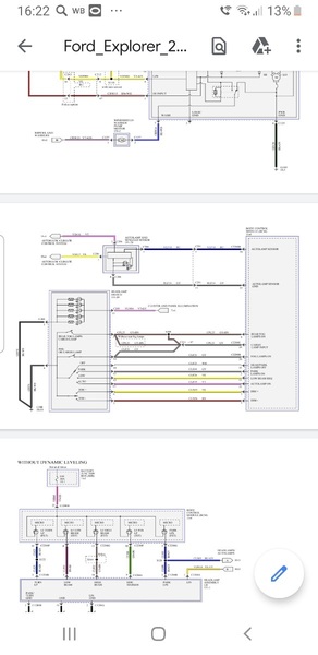

Чет не то. У эксплорера чуть по другому видимо. Карго лампы, это как рпз включение-выключение света путем замыкания этого вывода на землю. С виду bcm одинаковые, но по факту номера разъемов не совпалают у мондео и эксплорера. Вот пытаюсь разобраться
5 минут назад, chernich сказал:
не знаю где у тебя что то *не то *
просил схему мондюка - получите, М4 14 год
 идентичность схем для мондео 100 %, проверено не один раз
