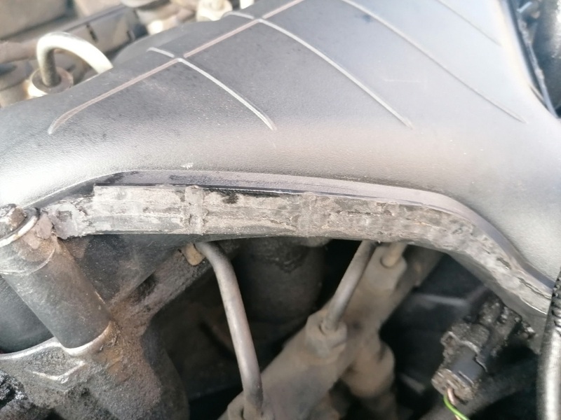

Доброго времени суток, такая же проблема ошибка P010f. Нашёл проблемму: расходится впускной коллектор на повышенных оборотах и выпускает воздух. Коллектор оригинал 100 000р. аналогов нет. Подскажите кто нибудь решал данную проблему более бюджетно, и коллектор ремонтируется?

саморезы или покупка БУ коллектора
Нашёл ещё одно решение: пайка шва и усиление металлическими скобами при пайкиIMG_20230707_195302.thumb.jpg.0e949272cc7edb3a01aebd8495800710.jpg
