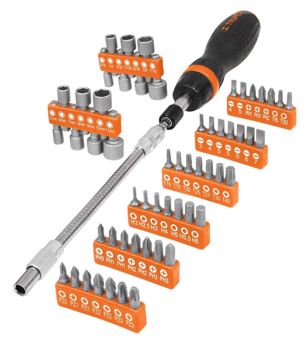

1. Подготовка.
Нам потребуется:
- Torx 20. Нужно иметь либо намагниченную торкс отвертку с длинный стержнем, либо небольшую трещетку с рукояткой, как у отвертки и удлинитель который бы на магните держал биту и сама бита тоже лучше чтобы была намагничена, чтобы удерживать саморез. Это необходимо и облегчает процесс работы в узких местах при снятии воздухозаборника отопителя вместе с заслонкой рециркуляции.
- Головка на 10. Для того, чтобы вывернуть два болта внутри бардачка.
- Отвертка обычная плоская, средних размеров. Необходимо для снятия пластикового кожуха с мотора отопителя.
- Телефон с фонариком.
