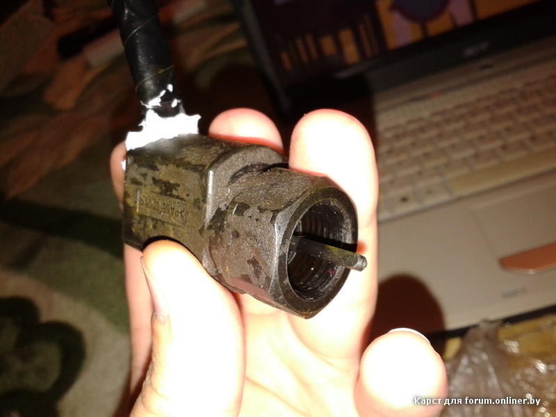

Суть вопроса: сломался шток датчика скорости вынуть его не удалось он там мертво сидит. Как вынуть теперь сам корпус датчика с коробки? Стопорный штырь вынут но сам корпус сидит очень прочно в коробку (скорее всего не дает выйти уплотнительное резиновое кольцо которое стоит там) пробовал накрутить сверху сам датчик и за него потянуть но к сожалению в руках осталась верхняя часть датчика т.е. он надвое разошелся (я думал он неразборной и монолитный скажем так раньше). Чем можно подцепить его или что можно сделать может кто подскажет не снимая коробки (очень геморное дело) при отм что тамже еще и резьба есть которую повредить очень нежелательно. Никак непридумаю чем можно схватится за маленький шток который стоит выше резьбы т.к. он очень мягкий.
Может здесь чего-нибудь прочитаешь полезного?  http://mondeoclub.ru/forum/topic/31794/?page=1?do=findComment&comment=465803
Спасибо я уже читал но помоей проблеме там вскользь одно сообщение и все. У меня лежла вторая коробка нерабочая с нее я пошатам вынул корпус датчика. А на рабочей нивкакую неидет и дергал и расшатывал ничего непомогает. Потому и обратилсмя сюда может кто что подскажет.

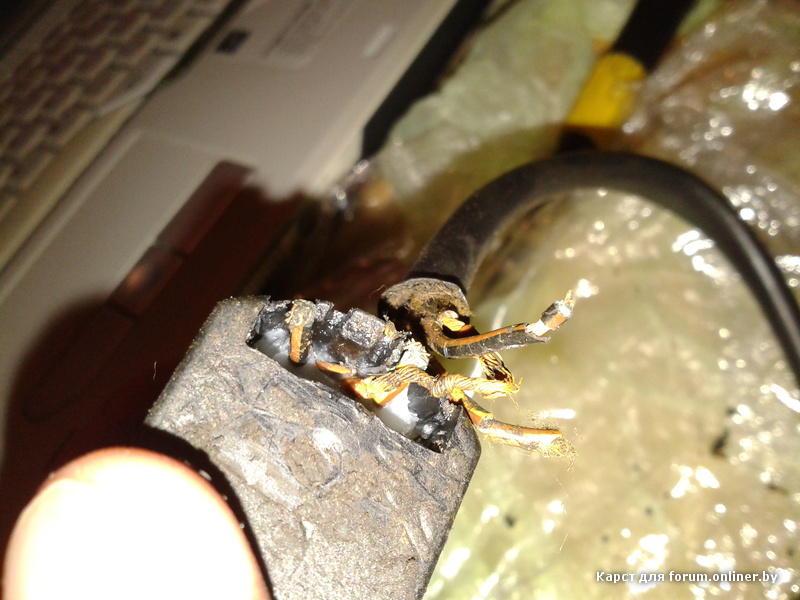

Заменил сегодня  свой сгнивший датчик скорости на такой же, но от бензинки (на разборке оказался самый целый из всех)- работает, но врет на + 15км/ч. Нужно будет калибрануть спидометр...
Так что от бензинки на дизель не совсем подойдет. Лучше ищите дизельную коробку. Цена вопроса 15$
Если шток целый, я б попробовал отремонтировать. Мне ни от ВАЗ, ни от ГАЗ не подошел, завирал в прогрессии. Сам восстановил родной, все разобрал отмыл, пропаял дорожки, загерметил и работал отлично! Проверял по GPS.
Мне так уже кто-то засиликонил, работал долго, но помер окончательно, съело дорожки, буду пробовать скрещивать с вазовским.
Я свой попробую отремонтировать. Шток целый. Просто проводка сгнила к буям. Оставлю про запас может, или продам.
А бензиновый немного нестабильно врет. То на +10 (на больших скоростях, то на +13 (по городу). Проверял по тахометру (ранее уже калибровал). Пробег немного меньше выдал: по четко обозначенному маршруту раньше было 51,9км, теперь 51,0. Но думаю это мелочи.
Новый датчик я тоже залил силиконом от греха подальше.

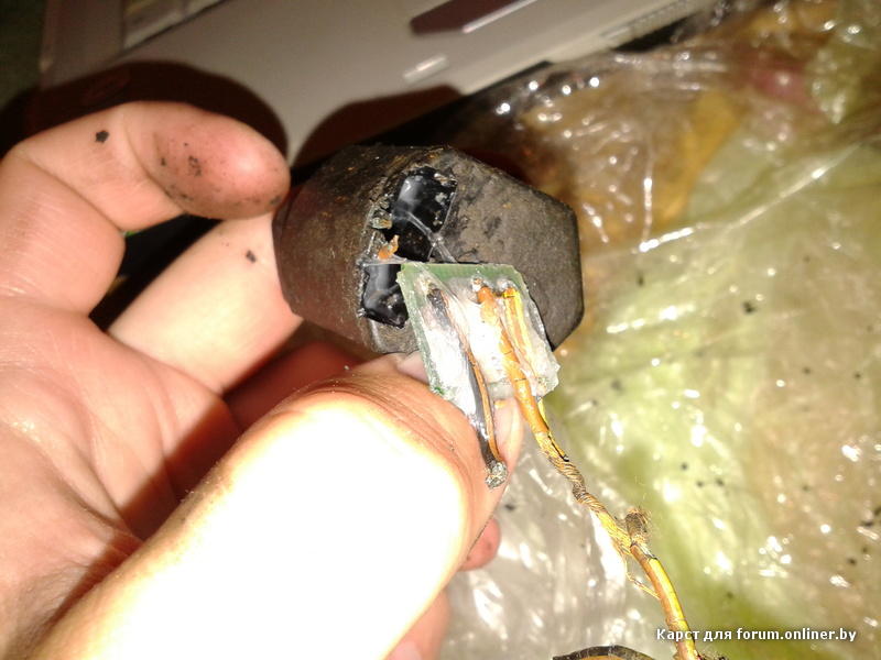

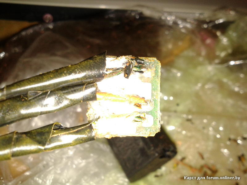

Ну и скрутил провода чем и как бог послал (абы работала), заделав оставшиеся щели герметом. Оставлю как запасной, либо могу кому отдать за символическую цену, если окажется рабочим.781b77c2d0a48ccb6b43fe00ac2e9230.jpeghttps://content.onliner.by/forum/116255/800x800/781b77c2d0a48ccb6b43fe00ac2e9230.jpeg[/img]
ВОпрос с специалистам. по какому принципу он вообще работает и будет ли работать после такого колхоз-тюнинга?

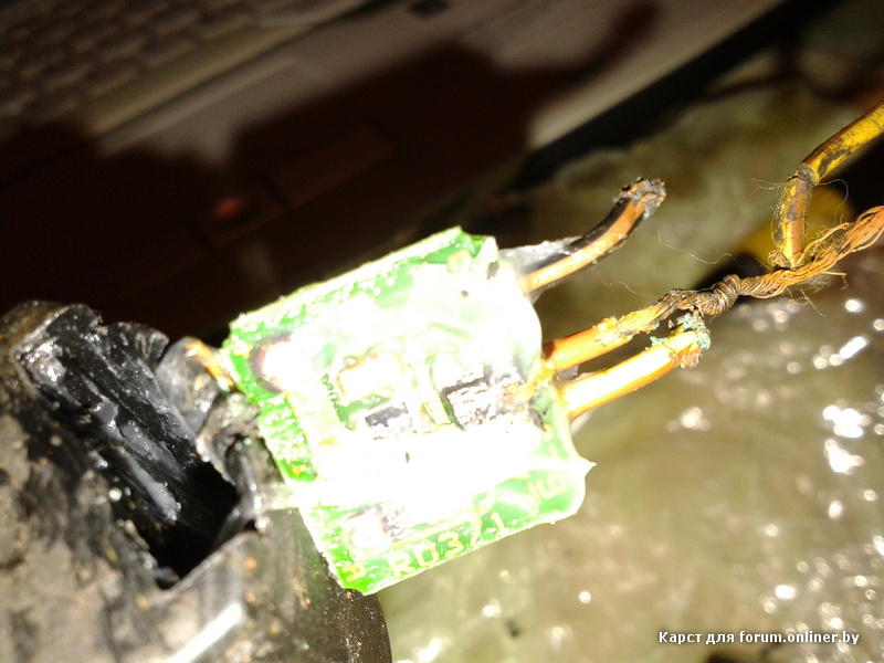

Он работает как датчик холла, на него подаётся (на всю платку) 12в, а он в момент когда подносишь магнит выдаёт напряжение на сигнальном проводе, самое интересное он ремонт но пригоден, и можно плату восстановить с нуля, обойдётся рублей в 300, а то и меньше. У меня сгорел только сам датчик холла, он стоит от 20р, но не могу найти на него даташит, был-бы он рабочий , то мог снять с него показания и заменить другим.
Если есть возможност- сфоткай саму плату, очищенную, есть подозрения, что они (дизели, бензинки) отличаются только корпусом, а платы взаимозаменяемы.
Уже герметом залил.. Если не сильно схватилось, то достану и отфотаю. Может и отослал бы в Ставрополь, к нам баллоны аэрозольные от вас привозят. Но фуры белорусские и каждый раз разные...
Итак, мой случай : сгорел датчик холла, 1 резистор. Схема внутри проста : 1 датчик холла 2 резистора и вроде как 1кондёр (он без надписей). Так как даташит на наш датчик не нашёл то решил пойти другим путём, купил ДС от ваз2110, выбрал с него плату (там 1 датчик холла 1 резистор,1 кондёр), немного её уменьшил, так как она в 2 раза больше нашей, добавил 1 резистор и всунул в наш корпус. Вазовский ДС подходит на наше место идеально, но у него 6 импульсов за 1 оборот а у нас 8.
Есть другой вариант и более дешёвый- это купить все эти элементы в радиолавке и собрать схему самому, обойдётся в копейки, но для меня доставка дороже, поэтому проще было купить ДС от ваз за 250р.
Главное целый корпус фордовского ДС, остальное ерунда.
Фото отчет не делал?.а то вроде все понятно .купил-уменьшил. добавил резистор.куда именно? плата от червонца.я так полагаю.остаеться только. родной корпус.

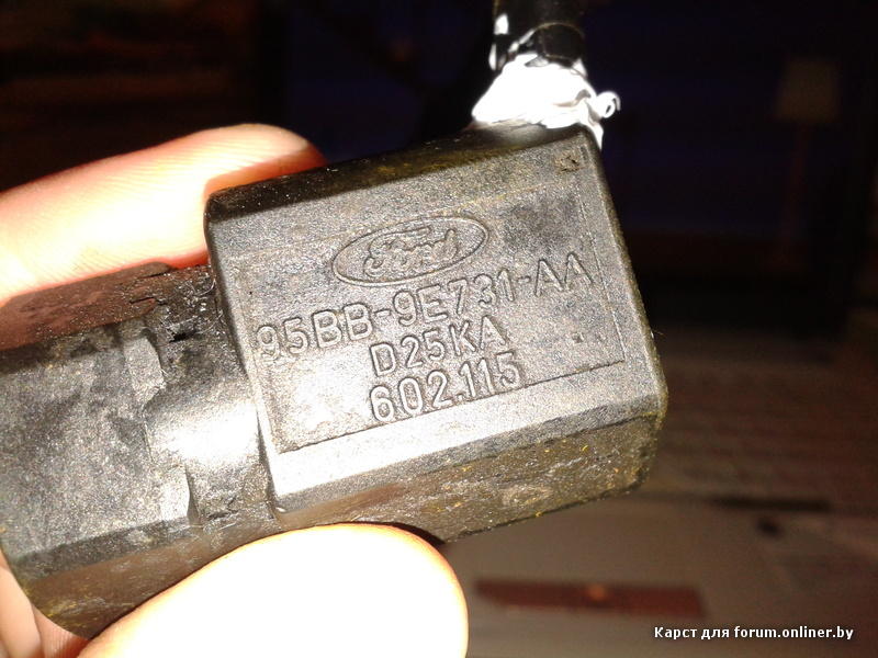

поджскажите по этому датчику, проблема счас возникла с ним. когда стрелка гуляет или падает машина не едет и тупит. как будто смесь неправильная готовится. маф и лямбда в порядке проверял. где его искать этот датчик скорости, где он уставновлен?? можно ли брать с разборки его, или лучше новый искать. подскажите какие номера на мою моню этого датчика
Изменено пользователем plazm

А если заменить на новый по какому артикулу искать?
Доступ без скидывания коробаса?
Вполне. Только корпус воздушного фильтра снять
Например по этому http://sts2.ru/#!1197901
