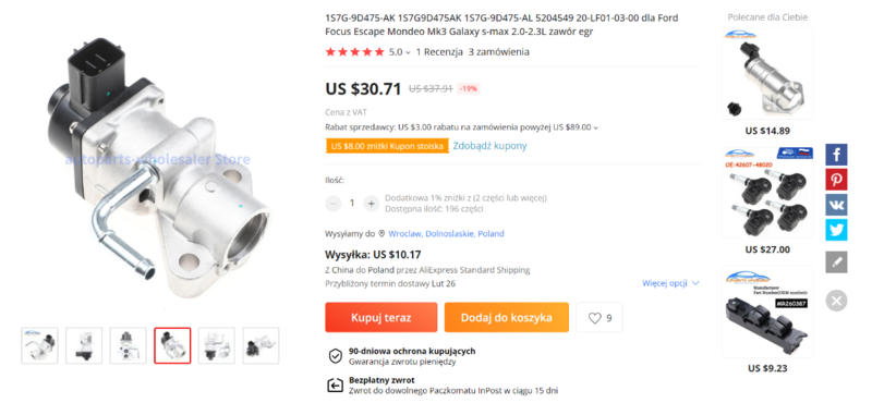

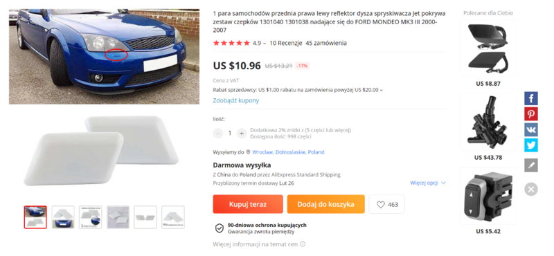

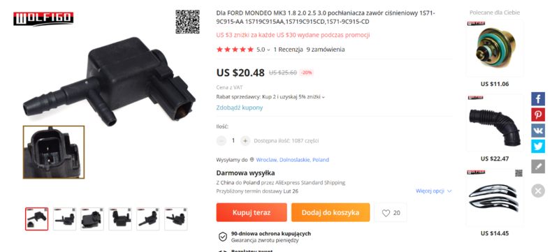

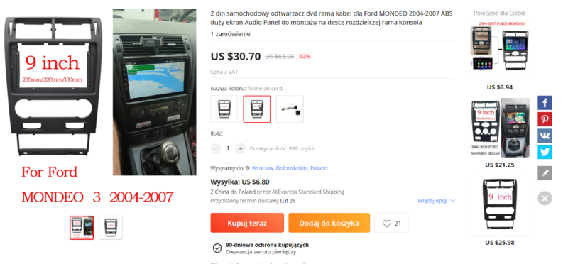

если вы на аликспресе ничего под фм3 найти не можете - это всего лишь говорит о том, что искать вы в интернете ничего не умеете.
Менее 2 минут телодвижений и пара примеров того что там можно найти на фм3.

Напиши как на алике что-то искать на Мондео 3.
Я раньше много чего и для Форда выписывал а сейчас практически один тюнинг, лампочки, коврики, чехлы разная ерунда вылазит или пишит товар не найден. Я живу в Казахстане. Казахи воюют с таможней Китая может это влияет.

обычно проявляя недюженную фантазию и умение поиска аналогов. хотя некоторые вещи и по оригинальным номерам пробиваются. напрямую там редко, часто или через аналогичные авто, куда ставилось либо по очень странным названиям, котоыре ещё тоже надо найти.
хотя я для себя на машины заказывал крайне мало из-за неадекватной цены по доставке на большинство вещей.
4 часа назад, tokminnw сказал:
не исключено. сейчас (после начал войны и введения санкций, если не ошибаюсь) казахстан и беларусь под россию подсунули в алике, в итоге там не аликспресс, а поделка от мейл.ру.
из-за этого ассортимент выдачи сильно сменился. можно подменить страну доставки, но скорее всего при попытке заказать будет просто отлуп о недоступности товара. но в целом там найти можно до сих пор много чего, несмотря на то, что поиск работает своеобразно и реально завален всяком агротюнингом типа чехлов и лампочек с наклейками.
вообще стоит заодно алибабу посмотреть, тем более из казахстана. там часто "продавцы" готовы высылать по 1 штуке. либо таобао (но там по машинам не очень много если я правильно помню плюс там только китайский язык).
ну и скорее всего придётся посредника в китае искать для этих вариантов. то бишь смысл есть только при частых покупках.
ах да, забыл. для тройки лучше искать mondeo mk3, вместо mondeo 3

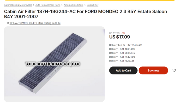

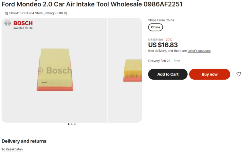

Да хотя-бы фильтра салонный и воздушный. Раньше там заказывал. Бало дешевле немного чем в rulim.kz
42 минуты назад, tokminnw сказал:
про цену не скажу, а фильтра воздушные вроде как есть в наличии с доставкой в казахстан. что салонник что моторник.
салонник же там длинющий такой?

Да нету. Если бы были я бы не писал. Да салонный длинный. Буду заказывать на rulim.kz.
А если и есть то в два раза стало дороже + доставка.

ну так это не значит что нету.
