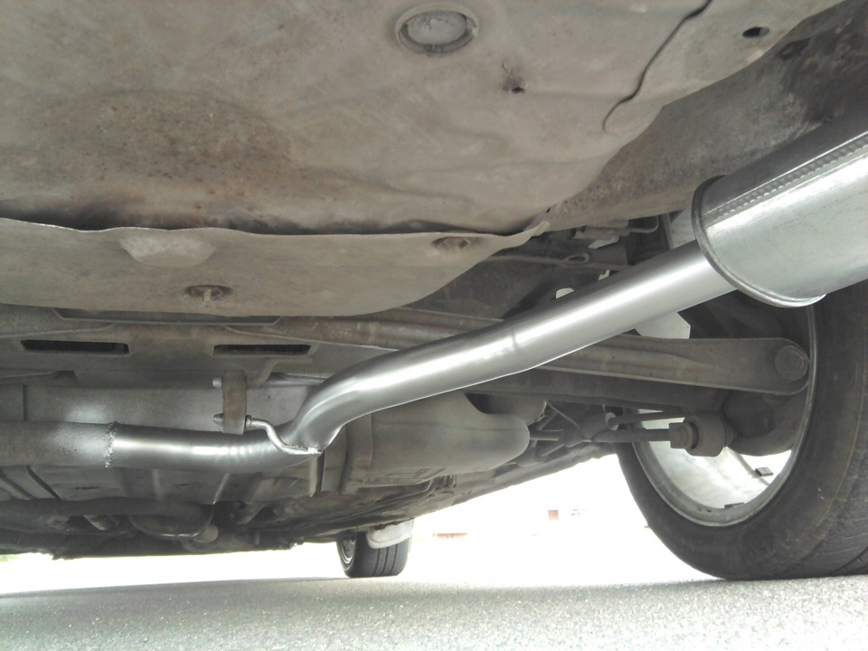

axwellss Опубликовано 18 января, 2013 Опубликовано 18 января, 2013 (изменено) а чего вы колхозите? смысла, нахрена этим вообще заниматься? от таза железо тонкое не стоит оно этого, цена кусается темболее проще купить трубы и переделать чем бредом заниматься да и родные не дорого стоят например российский босал стоитй 1780р это центральная труба с резонатором, глушак 1800р , есть и дешевле. типа польского 1600р центральный, и 1000р есть +1 на счёт труб...мне погнули трубы как я хотел, воткнули ихнюю банку, к ней любую насадку приварили, вывели всё это под углом по диагонали глушитель, сбок смотрит насадка, всё это за около 2000руб. И индивидуально, и красиво, и меньший весь глушителя, т.к теперь 1 банка. А звук не поменялся, по крайней мере с салона, с улицы - агресивней стал. http://a.d-cd.net/5d91d2u-960.jpg пс. вместо резонатора сейчас прямая труба, вместо ката - стронгер. удачи. Изменено 18 января, 2013 пользователем axwellss
