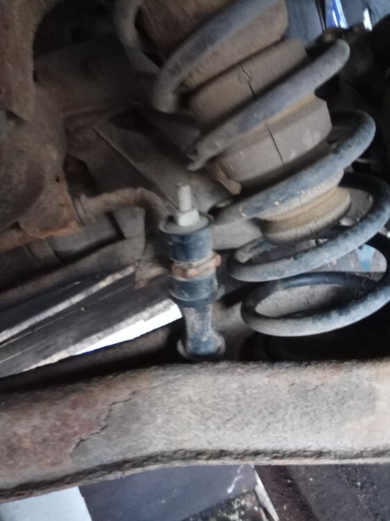

Добрый день!
Есть вопрос про стабилизатор поперечной устойчивости задний.
В силу возраста оторвалось крепление стойки стабилизатора. На б/у найти ничего похожего не получилось.
Собственно вопрос: Есть ли в природе аналоги стабилизатора?
Автомобиль ФМ 2 1999 г.в. кузов универсал

не чего не понял что сломалось
только стаб сам сломался?
или косточки?
стаб  ток с разборки
кости куча продают
9 минут назад, Герман 86 сказал:
К сожалению, на сегодняшний день их там просто нет.
Спасибо за ответ.
ну появятся куда они денутся закажи от куда нить
а так без него тож нормально
В 31.07.2021 в 14:25, Герман 86 сказал:
Спасибо за ответ.
Любой подходящего диаметра или даже немножечко толще=жосче будет работать ничуть не хуже. С любого легкового автомобиля в общем то можешь поставить, хоть с ваза
