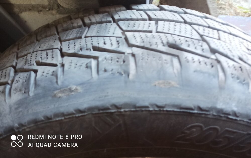

Здравствуйте,не поделится никто информацией что можно сделать.Заменен весь комплект сайлентблоков и амортизаторы.
Мондео3 Задние колеса внутренняя часть.!!!
