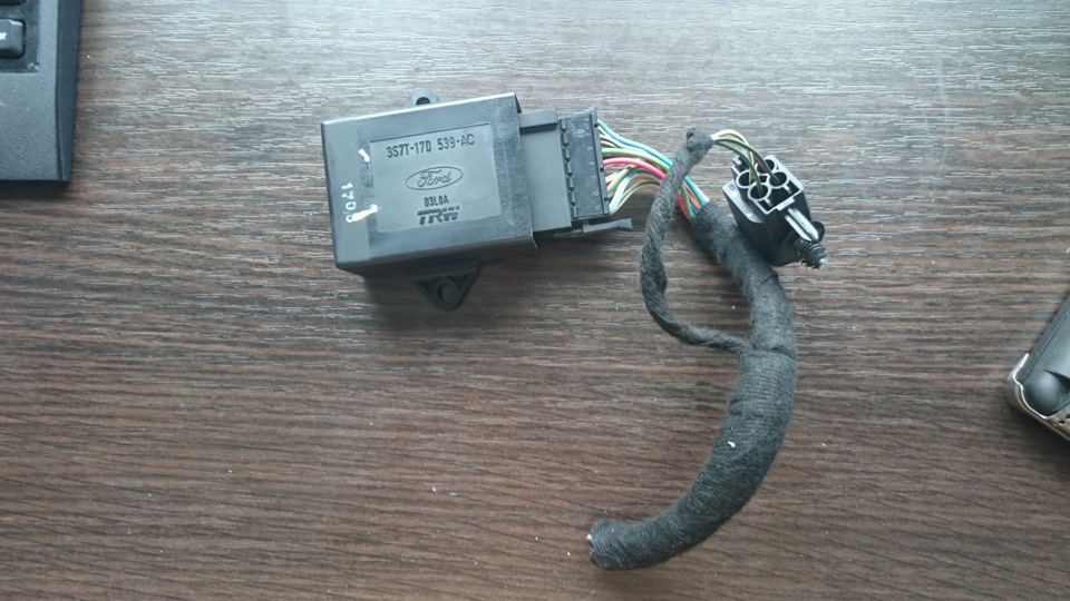

В 03.10.2019 в 21:26, Seroom сказал:
Держи схемы. Взяты из ТИСа. Одна на автосвет, вторая на автодождь. В августе наконец доделал себе датчик света/дождя, по этим схемам делал
Здесь речь идет о вот таком вот блоке?
