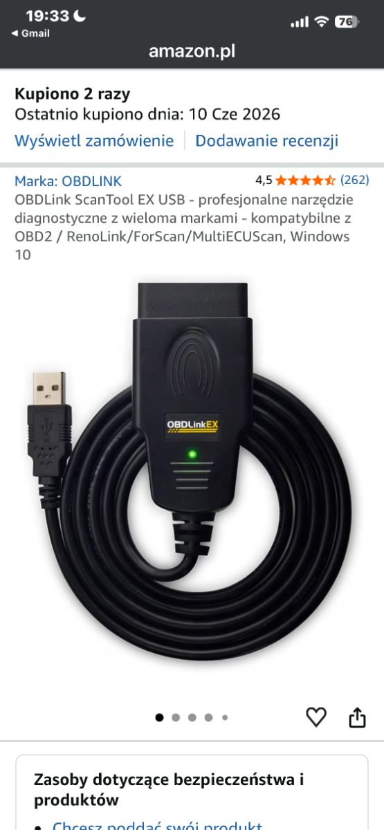

  2. Доброго дня.У меня форд мондео мк4 универсал, 2л.бензин. Прошу совета. Перестал работать парктроник. При включении задней передачи длинный писк мигание кнопки и тишина. Спросил у чата gpt как можно проверить купил адаптер установил форскан проверяю а он не видит блока вообще. Адаптер тот который был написан на сайте форскан. Этот водолей (gpt)столько насоветовал что я уже устал. Выше прочитал все ответы. Что остается только до сервиса? Этот водолей насоветовал что при покупке этого адаптера форскан покажет даже какой датчик не работает а на самом деле ни чего. Заранее благодарю за ответ. Всем хорошего дня.
