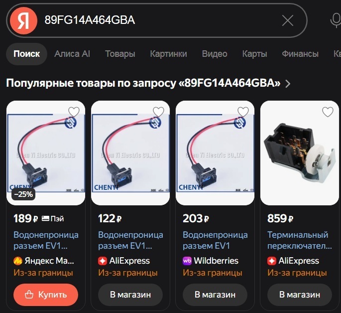

  2. Не знаю, может в Вашем регионе как-то по-другому. А у меня вот вбил тупо в Яндекс и сразу первые три варианта.

  7. Номер разъёма: 89FG14A464GBA - он же в передних поворотниках, если что. По этому номеру есть и на ВБ и на ЯндексМаркете. На насос насаживаются резиновые уголки-соединители, в которые втыкаются трубки - эти уголки и есть обратные клапана. Что клапана, что трубки, мне кажется, проще выцепить на любой разборке по Фордам.

  9. Е мае, купил новый насос, двухканальный. Полезли менять, а там дейсвтительно проводка, оторвался провод. Замотали, собрали, брызгает. Единственное, что насос стоял/и сейчас стоит одноканальный, хотя мо вину машины должен быть двух, так что не зря купил новый. Трубка на задний омыватель есть, но ее нужно наращивать, походу дела капельницей, висит у правой фары, до насоса не достанет. Собственно и сам омыватель сзади есть. Но тут другая проблема, клемма насоса менялась, на сркутках прикручена новая, и она не подходит под новый насос, по вырезам заходит, но в насосе один контакт горизонтальный, другой вертикальный - а в клемме оба горизонтальных. Подскажи, где найти оригинальную или подходящую фишку/клемму и как вообще искать, на exist я таких расходников не нашел. И возможно еще есть оригинальный трубки, где их искать? Т.к. Я читал после насоса должен быть обратный клапан с тройником, а его нет. Заранее спасибо.
